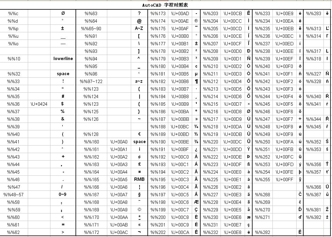

常用特殊符号一览表
: e0 B3 o, N" }组合        符号        组合        符号        组合        符号        组合        符号
$ O# C& {4 G( z& j0 A%%126        ~        %%127        。        %%128        Δ        %%129        ∇
7 A, `, G) h: h; ^' k& j' _%%130        ‰        %%131        ф        %%132        Φ        %%133        ̥̥̥̊̊̊̊̊̊
$ U# U3 I6 v  m: d%%134        Ⅰ        %%135        Ⅱ        %%136        Ⅲ        %%137        ≥
% H, B; v2 C4 @/ L6 u, u* E6 q5 y# P2 r%%138        ≤        %%139        《        %%140        》        %%141        ≈
8 q# \# I* i: o%%142        m2        %%143        m3        %%144        α        %%145        β
* k# b' T- T6 n) ~* m% g%%146        θ        %%147        ψ        %%148        δ        %%149        γ8 m% H5 x1 J  n: t
%%150        λ        %%151        σ        %%152        ε        %%153        μ
+ n% P, j0 S& s( G9 F& i( q%%c            Φ        %%d            °        %%p        ±4 b1 `; C4 z( u, B6 I
: V1 a0 f) u6 T; w3 Y: X

很多按表所示的输进去怎么都没有变为特殊符号啊?+ w9 i$ }3 {4 Y6 Z
难道我输入方法错误了?有人可以帮我解答一下吗?

不同版本的cad显示会有差别吧!反正我试的显示结果不太一样!

看起来不错,不过怎试不出来啊。
