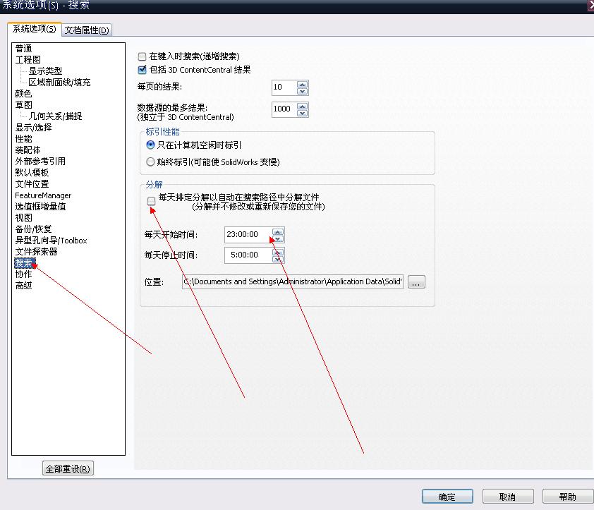

我晕~~
- |1 e( A. c3 Q) g, l) w好多次了~~一开机,还没弄啥呢.那SW就弹出来了~~ 0 ?; S. R+ I: u' b% F6 Y
还说什么分解文件~~~:L
5 P3 \. l+ o6 s: p" E* e我晕~~
' I% M5 r1 ^/ N0 \( k6 `$ z我都没打开怎么分解零件啊~~+ d$ ^3 J2 o# K
而且还有个事,就是保存好了的SW文件第一次老是打不开??说什么什么错误,请确认文件的位置!!
$ ]. _, Q2 p7 L$ a. ^) G第二次才能打开~~. ?" S( i7 j! W7 E4 s" L
请问谁遇到过上述2 个问题呢??

楼主所讲的,在论坛都能找到答案的.5 ~9 K5 ]! H+ N* w& [0 I! U
关于分解文件的问题,可以在选项里设置,具体位置请找一下.$ V" _% S# g, J
第二个问题,应该不成问题,你只要打开SW,再打开文件就OK了.

如下图所示:在选项里面把自动分解前面的对勾去掉即可!

玻璃哥,
6 r( Z0 j6 V8 Q( q6 y' h2 X这个是不是只有SW08版以上才有的,07的看不到这个界面.
