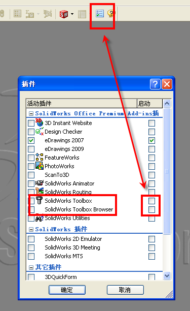

发表于 2008-12-18 09:27:02 | 显示全部楼层 来自: 中国广东中山
在选项里把下图示两个插件勾选去掉,在启动时就不会再加载toolbox插件。; G7 k1 L- ~8 @( a) S
, E, W7 Y$ E5 k* m
发表于 2008-12-18 20:58:02 | 显示全部楼层 来自: 中国广东广州
如5#楼说的,把那两个文件前面和后面都勾选上。注:前面勾选的启动只是当次有效,后面勾选是每次启动SW该插件就自动启动。
* S& D; j3 L  j( J/ `" @; u  m如果两个勾选之后还不能启动,请将鼠标指针分别放在两个插件上,看是否有路径出现(路径最后文件的扩展名是dll的链接文件)。不能启动插件肯定没有链接文件路径。这时最好将SW修复安装一次。OK!
