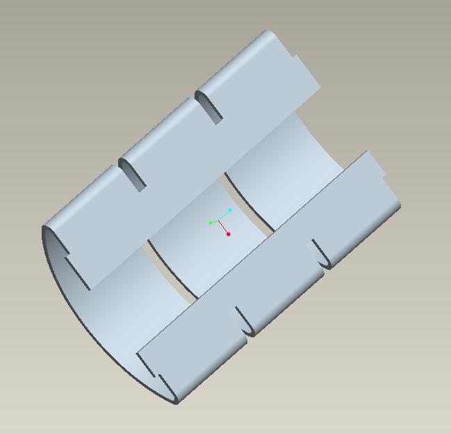

[讨论] 下图模具如何设计?

有没有图纸,你的产品尺寸如何。) T* G* x7 x# X3 ]
产品材料是什么,都有关系的.
 楼主| 发表于 2008-12-18 14:13:09 | 显示全部楼层 来自: 美国
材料是铜片0.1mm,宽10mm,高6mm,做连续模。8 w" Y# d. F2 r% ]6 b8 ?

这个应该是成型模吧,五金模的一种
发表于 2009-4-23 14:48:13 | 显示全部楼层 来自: 中国浙江宁波
这个槽应该先冲好,再成型的吧?
发表于 2009-4-23 22:26:16 | 显示全部楼层 来自: 中国江苏无锡
感觉槽先冲好,再成型

楼主你的是什么时候发的哦,2008-12-18。没尺寸和公差吗?做连续模那是必定的。如果公差在0.1以上就不会很难。最好做向下成形。
发表于 2009-4-24 19:30:58 | 显示全部楼层 来自: 中国广东广州
如果是塑料模,怎么去分模?有没高手
