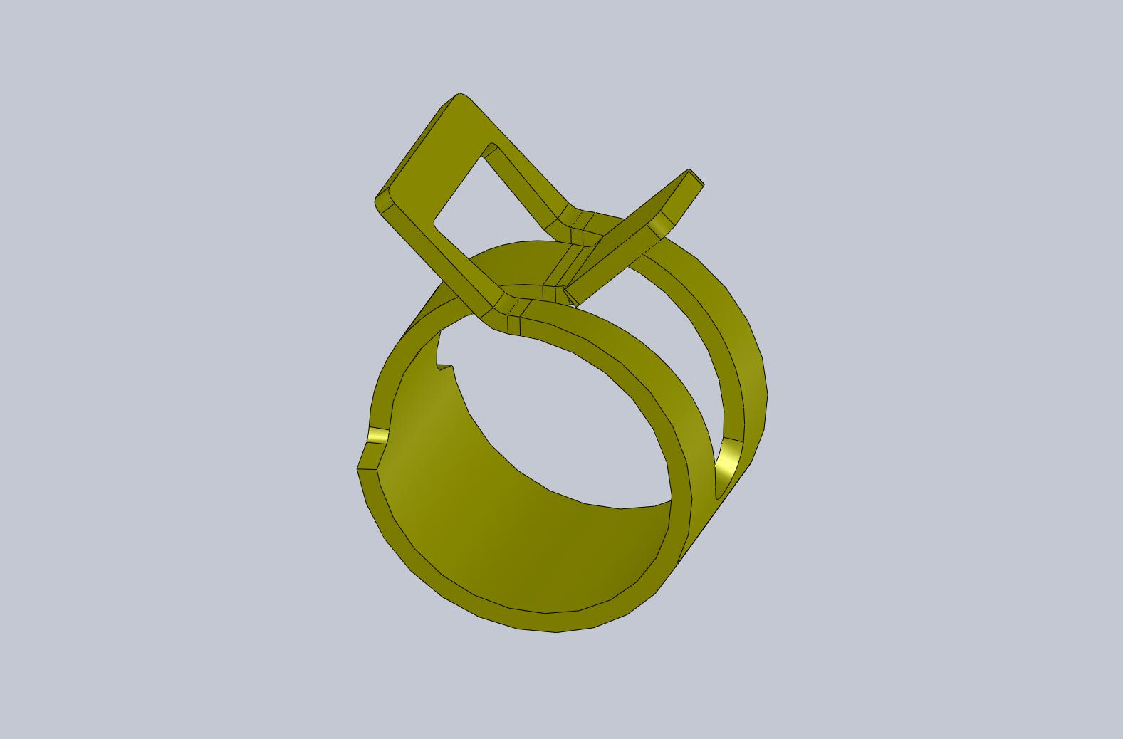

管夹的最后的大弯能弯成太出乎我的意料了,因为在工具的选项中无此种弯。

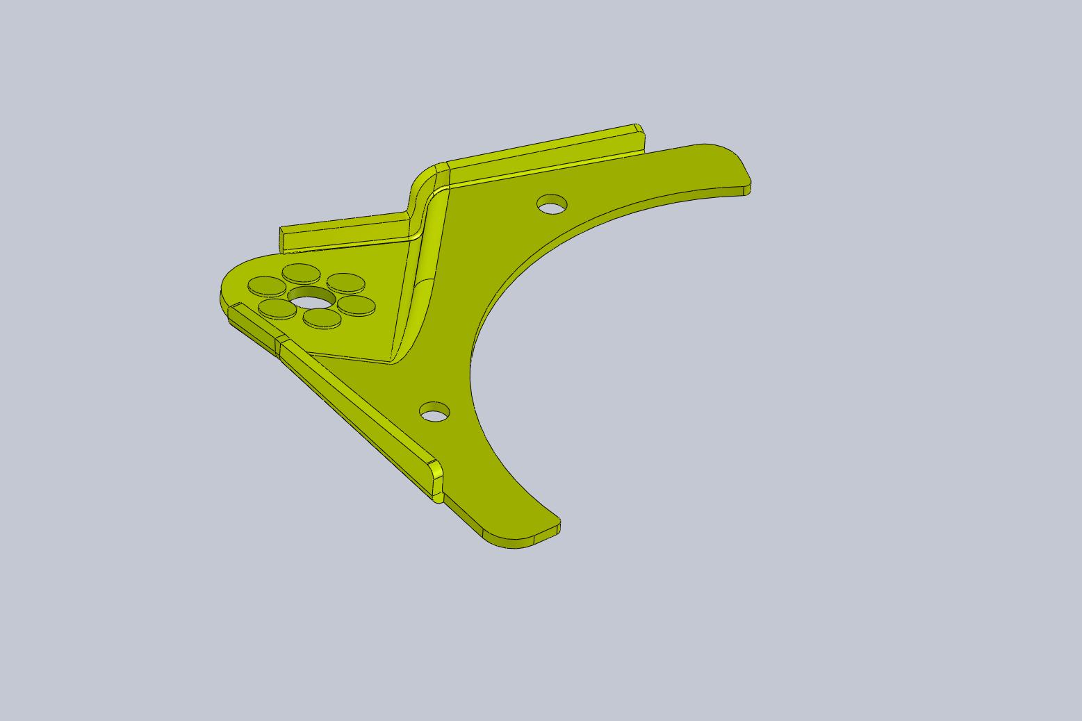

4 {; O7 v" v; `+ n所做的泄压阀夹板。压凸工具制作挺方便,但,那个加强用的翻边却废了我小半天时间。最后,虽然形状还可,但还是不能合并实体。我感觉sw在这方面的容错能力真得加强加强。

又学一招,管夹好像展不开。
 楼主| 发表于 2008-12-19 09:30:06 | 显示全部楼层 来自: 中国辽宁辽阳
谢谢楼上的朋友发现的问题。我试了一下,的确展不开。提示最后的大弯草图有不可展开的特征。明明是正常折弯做出的,咋就展不开呢。sw的新发现bug 由 xuwenhua(许文华)朋友首次发现。恭贺!
发表于 2008-12-19 23:39:43 | 显示全部楼层 来自: 中国辽宁阜新
折弯是不是通过草图获得的,那样的话,有些折弯展不开
