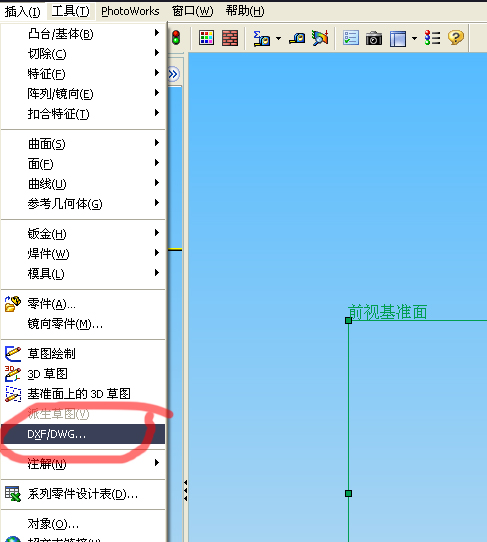

我用CAD画的图只会转成SW工程图?
0 {* [% w, b* r% G! n' M( o怎样转成SW零件图?希望指点的详细一些。# ?8 W. l- @5 D8 g
需要设置线形么?
) g7 e: ]9 Z  f谢谢!希望高手指教。; n/ s( L1 e2 Y* G1 I5 `2 p

选一个基准面,然后——插入——DWF/DWG即可

楼主的意思是做好的ACAD图纸直接转成零件图,二楼的方法可能将就不了.1 @" q( {! a: W# j1 d
只能导入一个特征的草图.如果能直接转成零件就好了,期待中.... y* ?4 r. K- Q4 J+ K" j" H

SW中有2D到3D功能,只要有2D的3视图,然后利用SW中的2D到3D功能,选择好2D中视图,对齐就可以产生符合2D三视图关系的3D零件。
( P' n9 [- s6 O+ U, k2 [不过,2D到3D功能不是那么好用,具体看帮助吧

可以直接在CAD里面复制到指定的基准面上!

感觉用DXF/DWG输入到新零件比较方便,关键是把CAD中的图形弄得干净并适合建模就可以了。目前还没摸出太好的办法。
