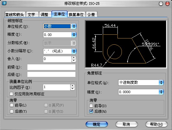

在用构造线的时候,我输的距离是100为什么标注的时候却是50,请看下图
. R; [, v" W6 H- U# Y0 J) T(我画图时从不调比例,都是按1:1画的,加图框的时候自己写个比例就好了。跟比例一点关系也没有。)

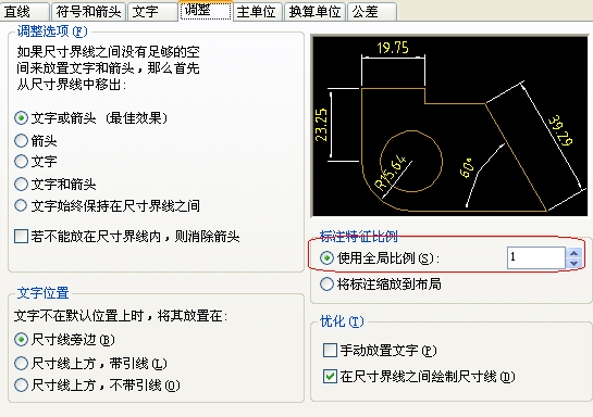

你的标注层里对于尺寸设置时,是否采用了2:1的设置,检查一下?
 楼主| 发表于 2008-12-18 14:23:49 | 显示全部楼层 来自: 中国江苏苏州
标注层里肯定没错!
发表于 2008-12-18 14:59:36 | 显示全部楼层 来自: 中国浙江台州
测量单位比例看看是不是0.5
: j2 b2 I! e8 T2 N, s如果不是' x" \# ]$ ^* z/ f7 G$ Z3 @
再点选标注看特性里有没有什么问题
