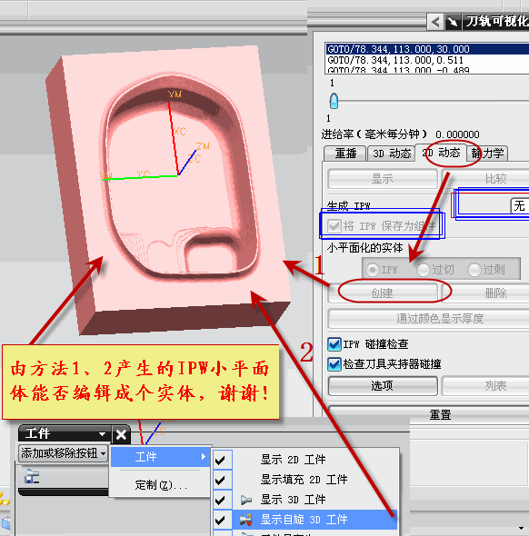

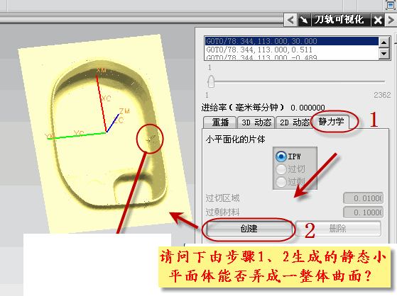

[已答复] 加工中创建的静态平面体、IPW小平面体能否编辑成曲面、实体
发表于 2008-12-18 15:31:29 | 显示全部楼层 |阅读模式 来自: 中国湖南郴州
 楼主| 发表于 2008-12-18 15:32:29 | 显示全部楼层 来自: 中国湖南郴州
 楼主| 发表于 2008-12-18 15:33:28 | 显示全部楼层 来自: 中国湖南郴州
可以的话,请指教下方法,多谢。。。 :victory:

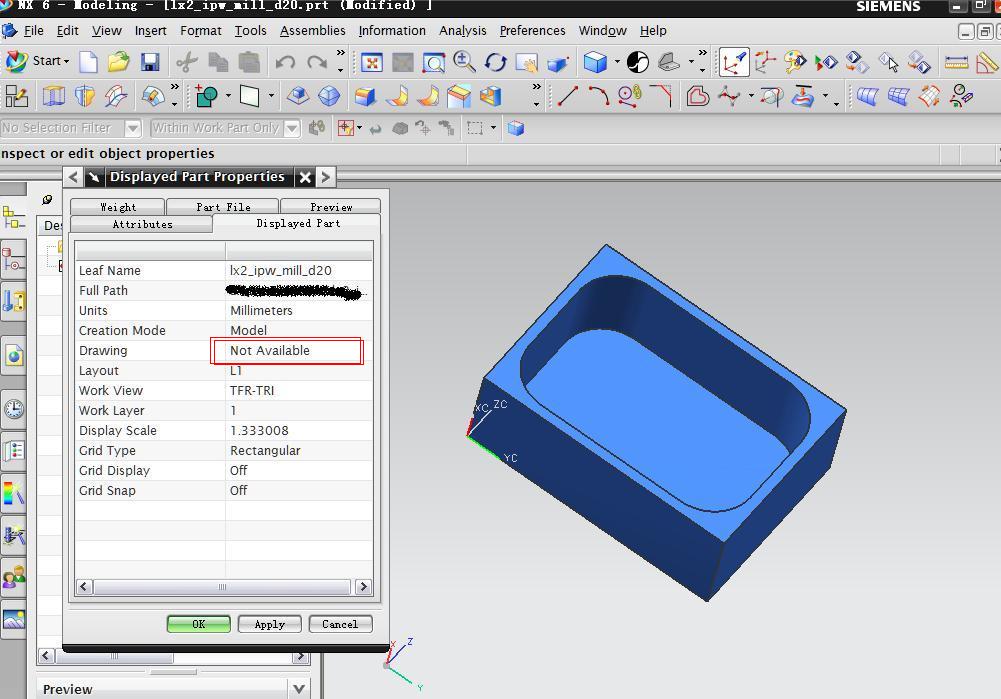

发表于 2008-12-18 21:28:55 | 显示全部楼层 来自: 中国浙江杭州
可以另生成存为prt文件,但是不能用来出二维图,不能编辑

回复 4# otnt 的帖子
另存为prt后,用CAD类似于扫面的功能能做出曲面来,甚至继续用CAD功能可以做出体。& B7 p$ r* \! r; k; [1 B9 ?2 N
很费时,不推荐。

回复 6# revengJ 的帖子
逆向,太费事了
