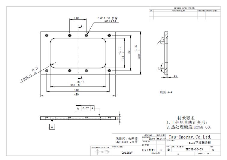

图中9°的地方大了,有什么办法能改成6.3度吗?这个图是一个成型翻边框!
成型框
成型框

看不清尺寸,翻面能用吗?不然磨下去后再修改角度。
发表于 2008-12-24 20:07:03 | 显示全部楼层 来自: 中国江苏苏州
1. 堆焊后再加工。
9 s# u2 D5 n9 E& A2. 镀硬铬后再加工。
% l: }+ V! I. q4 Z! s3. 将斜9°地方放电下沈10mm后改成镶件6.3°

是要改脱模斜度啊···这个··看你的材料···时注塑的话··/ j) R8 ?- f! i4 u
可以采用焊接··!

回复 1# kenser 的帖子
看起來是沖剪模,除非改大內孔尺寸重割.焊補後模具在沖剪時會裂開

````不会的``这个不会怎么影响```!
* L( D7 w0 o9 N- W9 T0 k% a$ B: Q```% f& X, v# G$ z( C  |, c
经验上````重割的话就是改变了尺寸```
, v! O# f- L5 ~9 g如果焊不行的话```可以考虑换掉```如果尺寸大点没影响``可以割

线割平均分成四块,同是向中心移。最后割销钉定位
