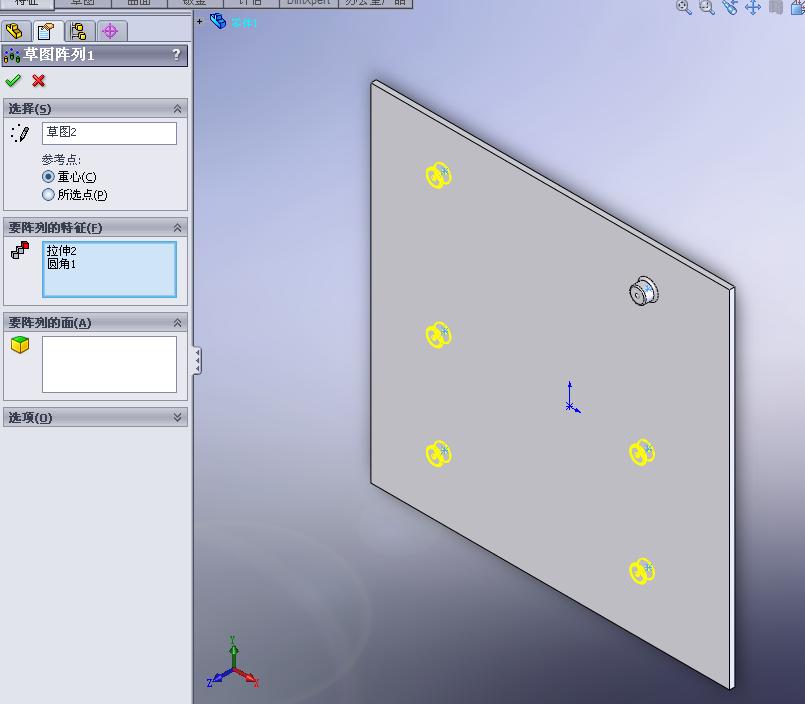

[已解决] 为什么我这个草图阵列的时候总是找不到平面呢?

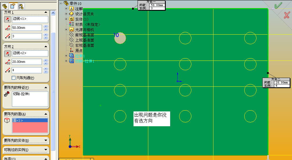

发表于 2008-12-19 10:28:23 | 显示全部楼层 来自: 中国浙江温州
你那的草图不能是同一个草图,分两个就OK 。

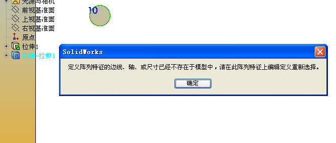

发表于 2008-12-19 10:42:44 | 显示全部楼层 来自: 中国河北唐山
是这样吗?

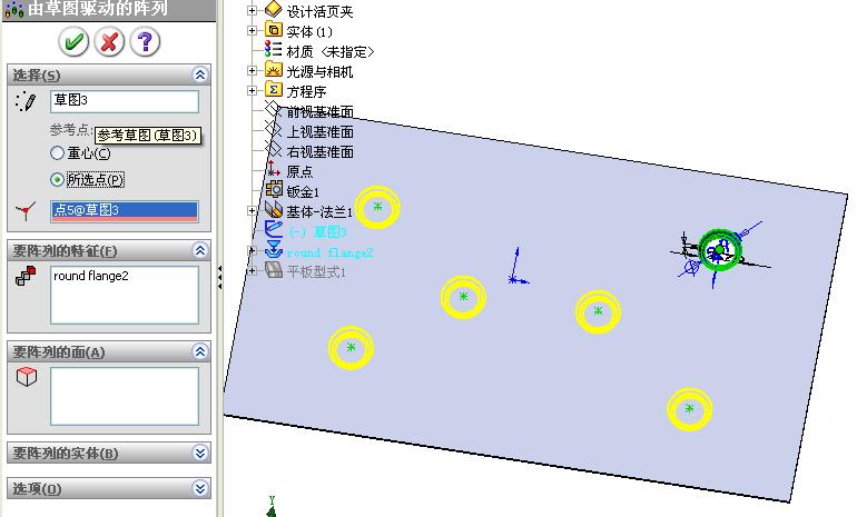

发表于 2008-12-19 11:18:21 | 显示全部楼层 来自: 中国河北廊坊

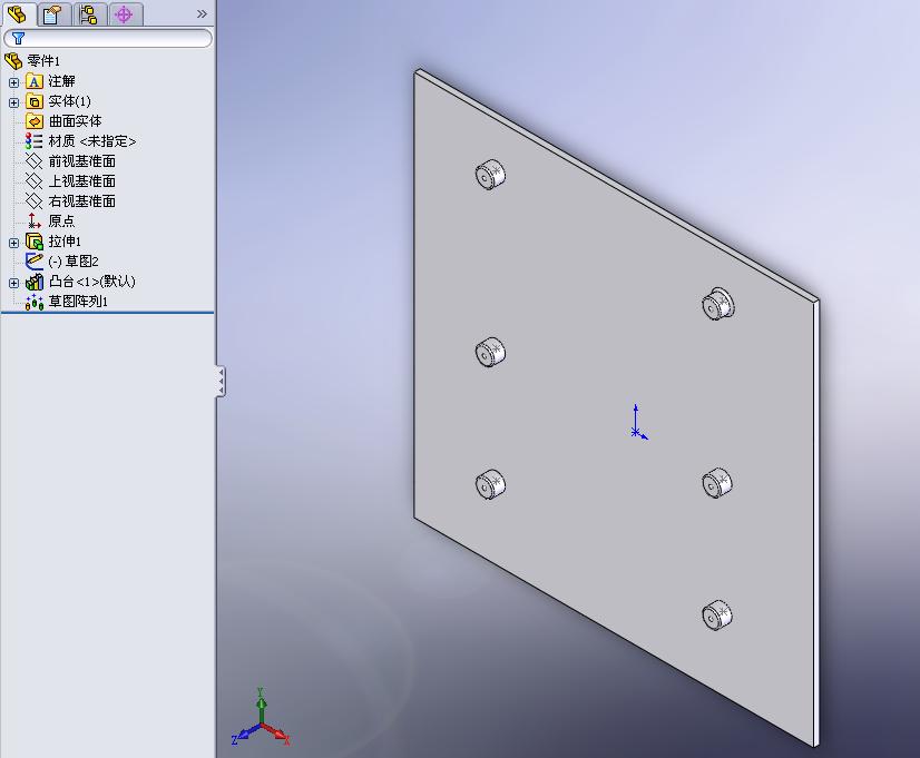

试了下,感觉是“草图驱动的阵列”在阵列这个库特征的时候,不能阵列“库特征在放置基准面上面的特征”
8 h/ p  R% i9 t" ?" p9 K3 {% w看下图,只是阵列库特征中的拉伸和上面的倒角是可以的,而要阵列跟基准面有关的拔模和下部的倒角则不能成功。
2 q' Z; [7 \: h3 @3 w4 W7 P3 p 1.jpg 2.jpg
