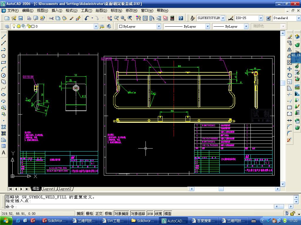

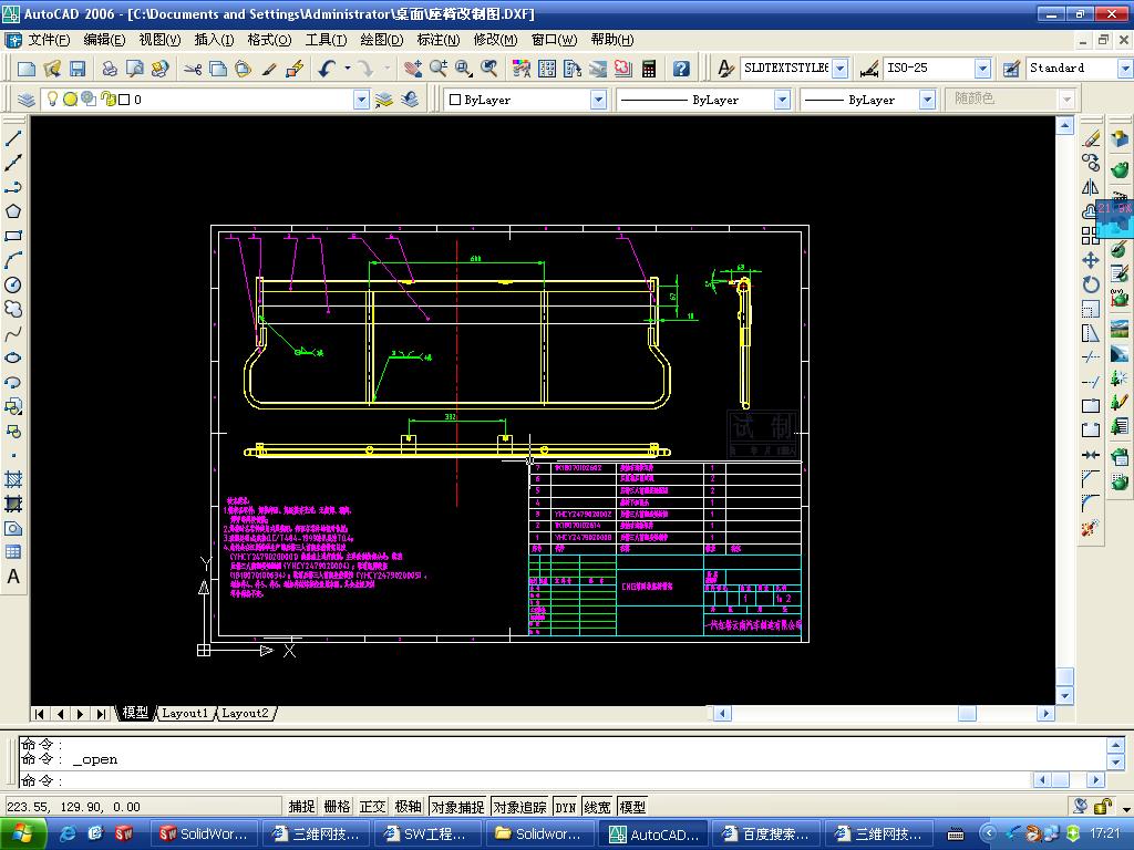

CAD文件粘贴到另一个文件里注解都变了,为什么?如图,请高手指点。: n& m5 S( O( u. U1 J
2 ^8 f* u. w' W6 j" r5 K$ s第一幅图的注解粘贴到另外一个文件就变了,怎么回事?

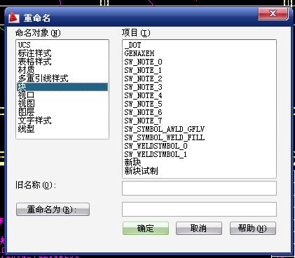

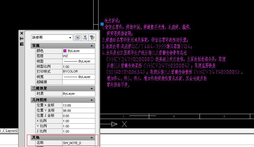

首先,你原来图纸的注解本身就是一个块,而且有自己块名称。比如你的技术要求的文字,就是一个块,而块的名字是。看第一张图红框内的属性。  Y! N0 I5 B( w% R- u3 B6 }
) ?$ d6 t# d& k4 x0 B4 O
不光是这个技术要求,其他的包括你的焊接符号,序号等都是块,而且他们每一个块都有自己单独的名字。
9 B% |' m" J5 j. c2 T0 Y! s5 C% R% q, T4 T* P2 _# h0 R7 W* {( [
当你把一个有名称的块粘贴到另外一张CAD图纸上的时候,他首先是要查找本身是否有同样名称的块,如果有,那么就直接插入本图中此名称的块。
! y% I. S# b6 I4 y" O, f. L6 m2 [/ L) }1 u6 [7 W" b5 \6 A+ P
而你的第一张图纸中,以技术要求为例子,他的名字是SW_NOTE_0。你把这个图粘贴到第二张图的时候,第二张图恰好也有同样的一个叫做SW_NOTE_0的块,那么他就会直接使用本图中的这个块,而并不是你想要的块名字。
" A$ i: R; U$ c$ T! n/ A: J/ Y6 [! {8 M# U
解决办法:在原图中输入 rename。打开重命名对话框,左边选择块,把后边的块名称修改,最好是带上前缀。比如你这个图纸是个手榴弹,那么所有块的前缀你都可以改为SLD_XXXX,这样。其他图纸也以此类推,每一张图纸都有一个唯一的前缀,这样就不会出现上边的问题了。
