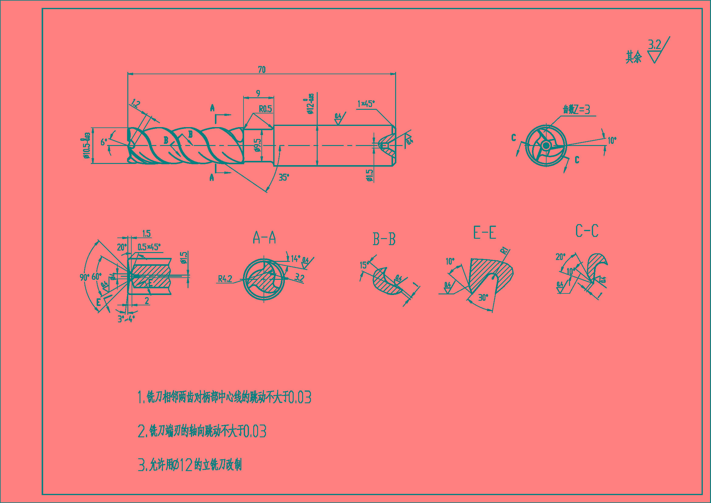

首先声明3点:
  }' H* z7 t& m0 q5 S% s, G1.本人也使用SW,并且从01一直到09跟过来。
  t1 B$ ^6 g' K- n. t, [$ ~2.无意制造矛盾,共同提高。& @+ n( e! ^! d9 n# ~& e8 ^
3.以下均用国产二维软件绘制,均为一般刀具图纸,并非复杂的复合刀具。! r5 n9 @3 ?: a4 ]* s
例子1:立铣刀

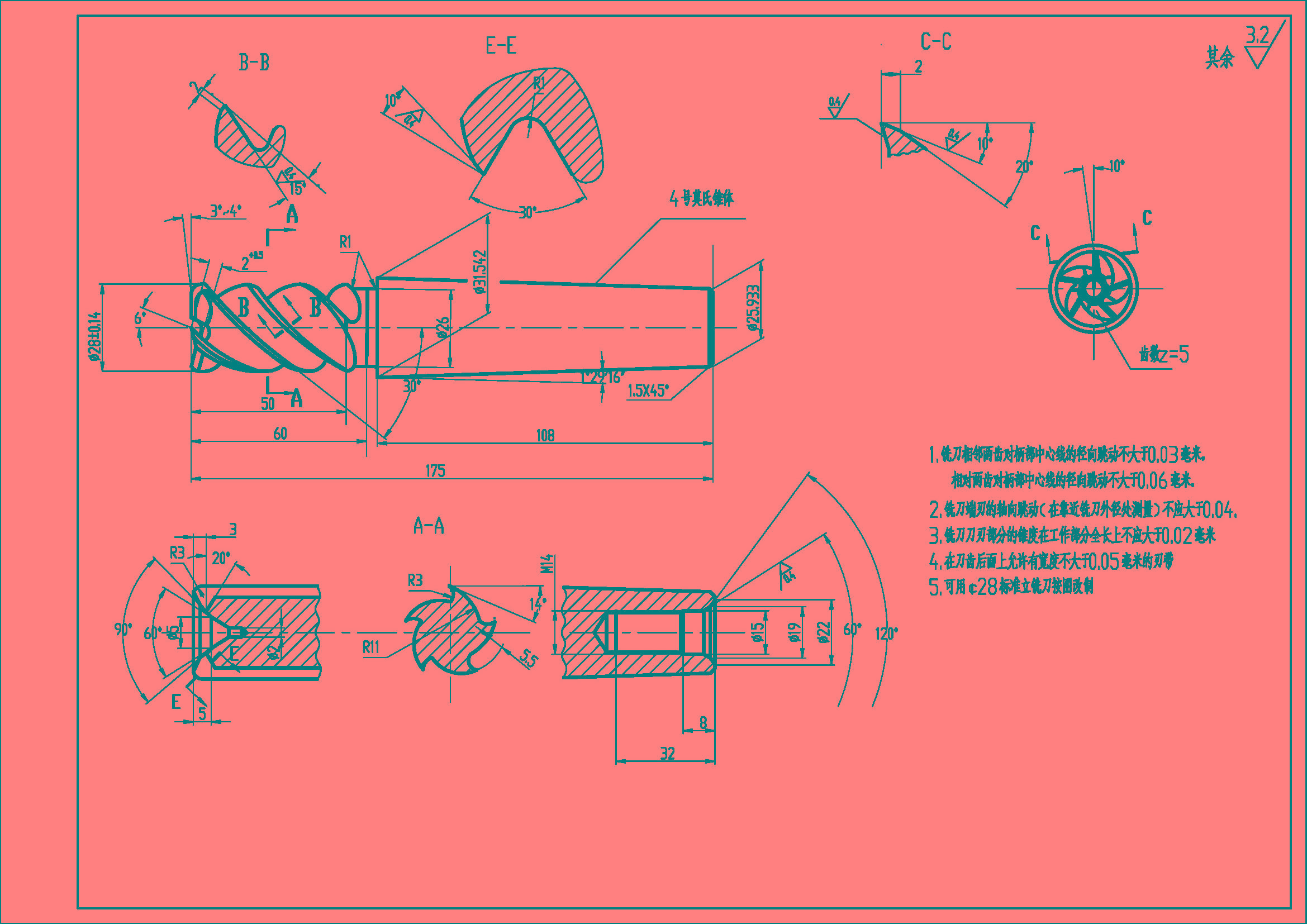

例子2:立铣刀1

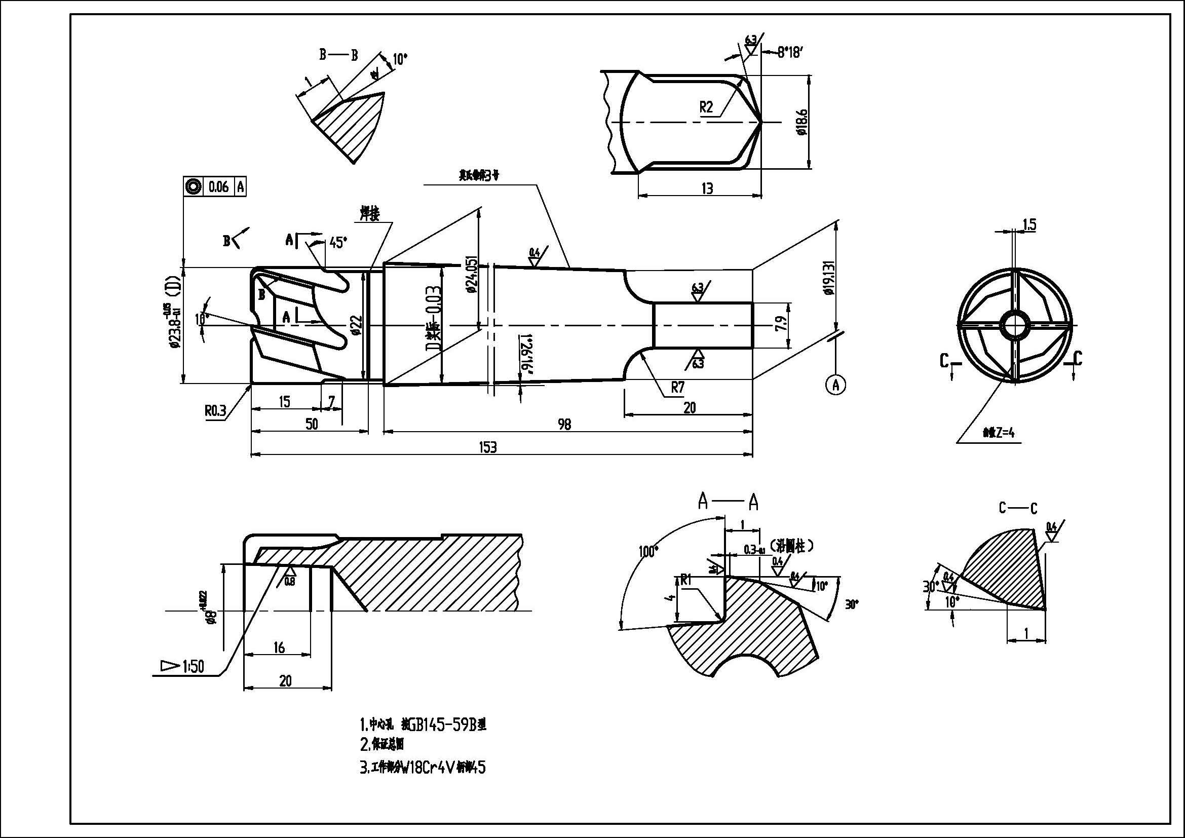

例子3:扩孔钻

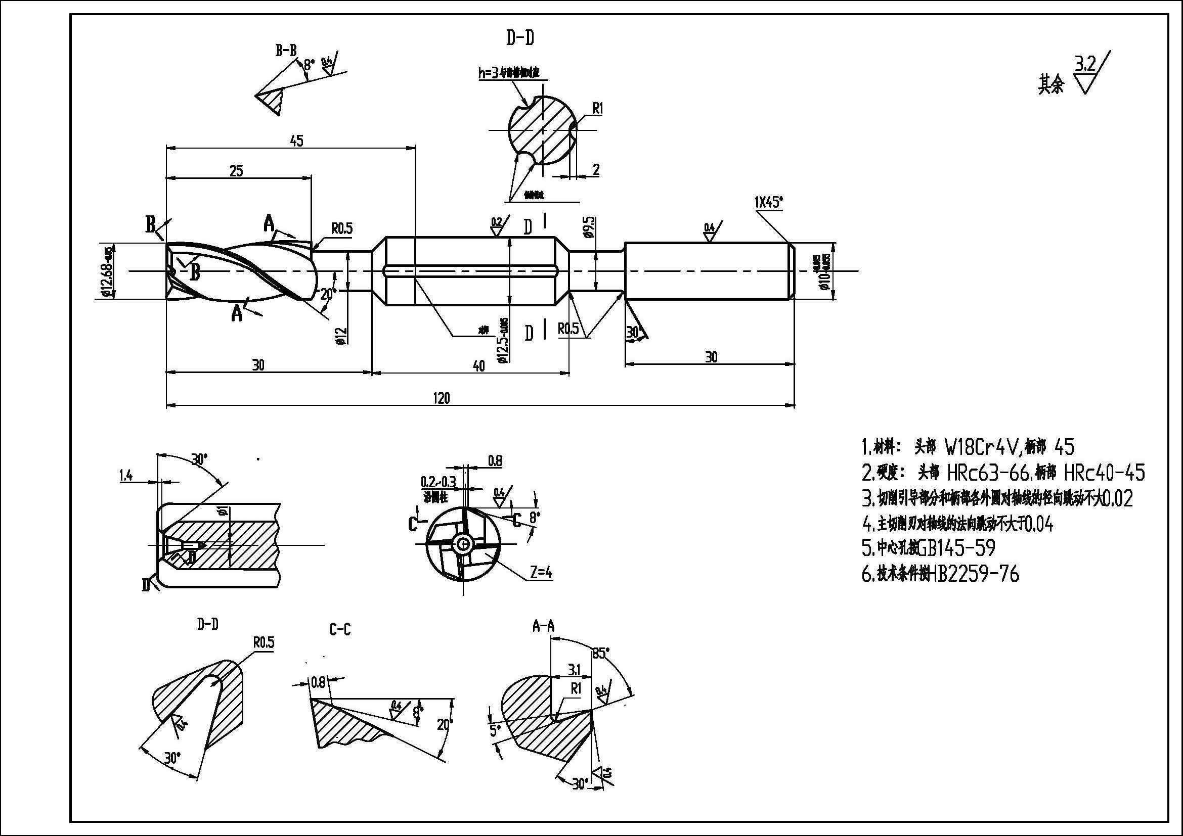

例子4:锪钻
