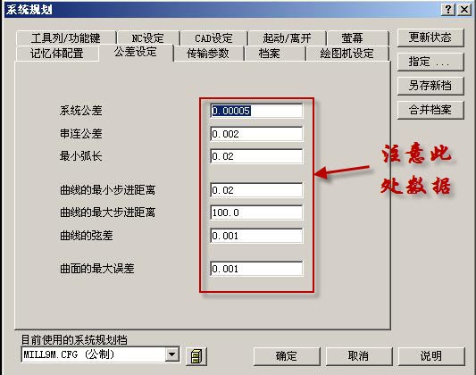

投影的连续曲线到曲面是断链的,,,没有办法和上面的曲线创建曲面,,,这个如何解决。谢谢。。。

修改图片中后两项的数据试试.

是修改最小步进距离吗
发表于 2009-1-2 20:49:28 | 显示全部楼层 来自: 中国山东烟台
我也看了系统规划,不是太清楚

; y! B) }6 v4 {) t, N现在已经搞定。。。曲面肯定没有问题。
! \  t/ Q' y' }: T; _谢谢三楼的经验。呵呵,,,
