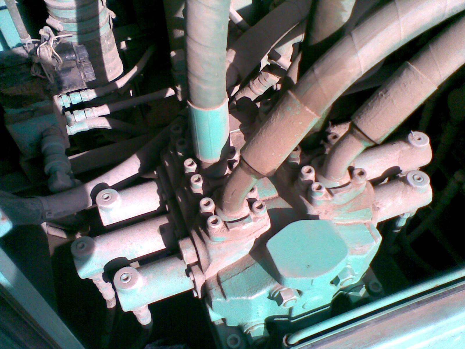

谢谢楼上几位了,车是98年产的日本车辆DH500-6型50T吊车,应该不算太老吧.液压油有点变黑了没问题吧?

0 Z1 p7 i8 D, v2 p  t, c% a液压油变黑,有两个原因,一是液压油本身的问题,另外一个说明你的系统某些元件故障导致磨损很严重,这样就比较麻烦了.建议你首先换新油再检查系统看看到底哪里出了问题.最好能把液压原理图传上来,大家帮你分析一下是哪里出了问题

楼主,首先发你设备用的液压系统的控制部分说明下,是什么样的泵,什么样的马达,什么样的主阀.而且你的现象表述不是很详细,脱档是什么意思? 如果详细点,大家一起讨论下

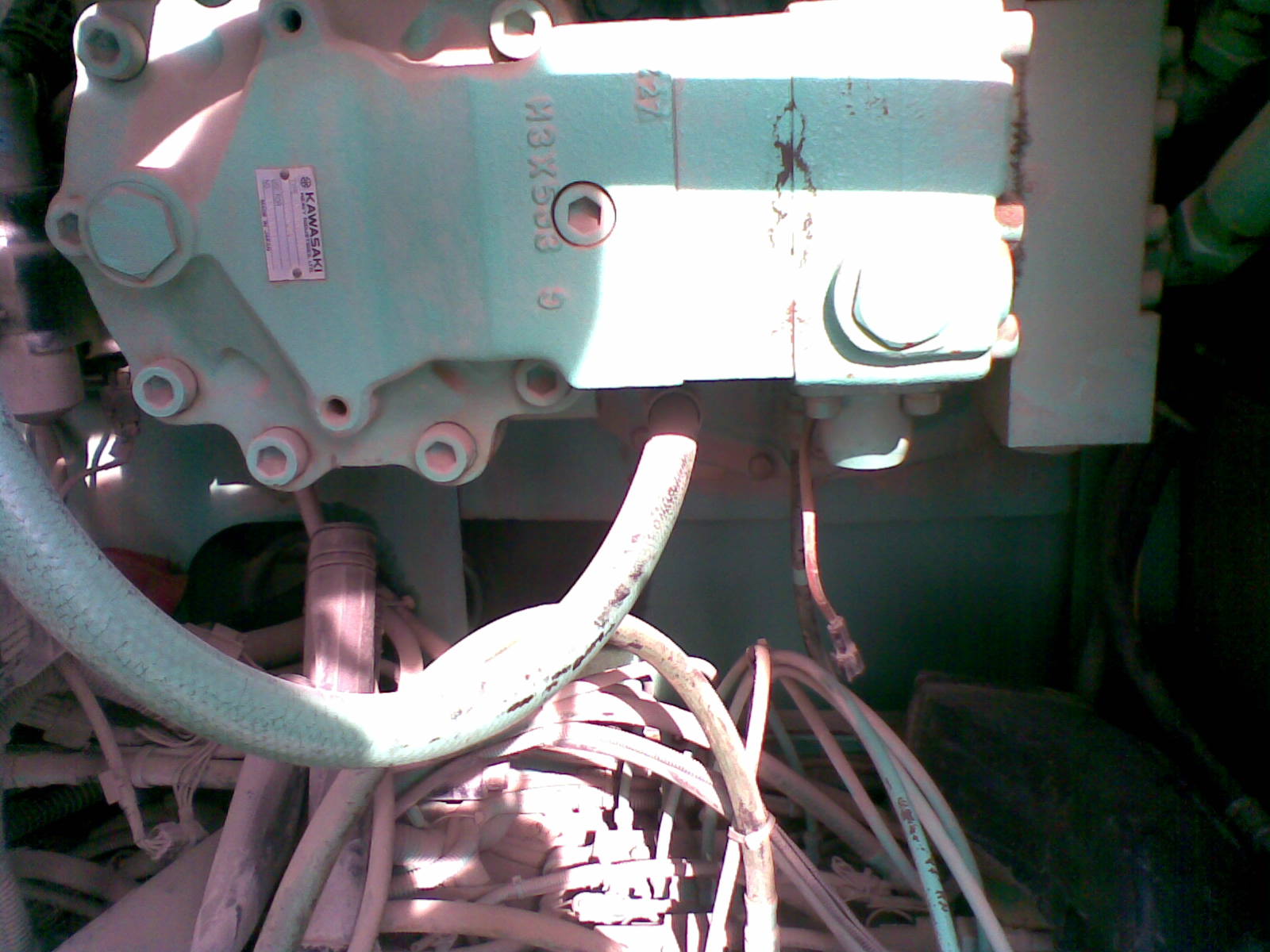

谢谢各位啦!!具体我也不是太懂,好象所有的泵和马达都是川崎的,脱档就象汽车一样啊,下钩上钩必须用手推着,手一丢就回位了,新机不是这样的,明天拍点图传上来大家看一下,呵呵!

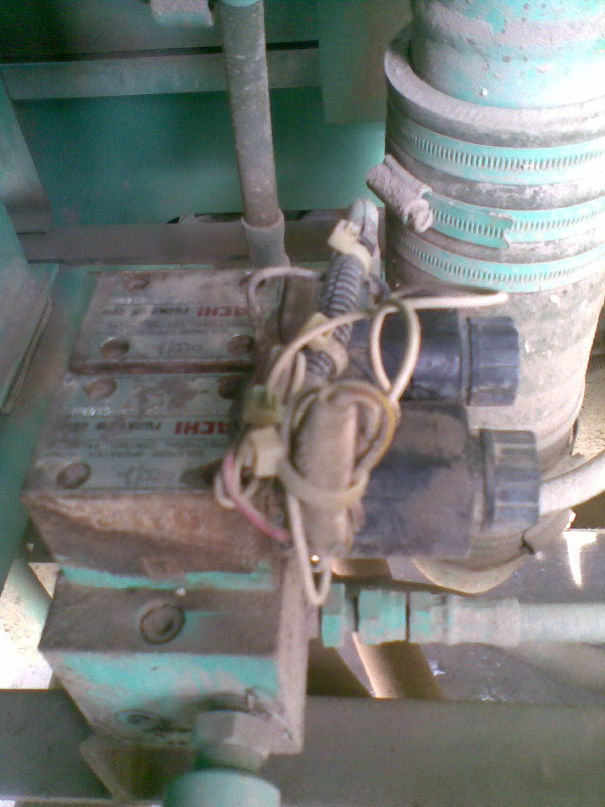

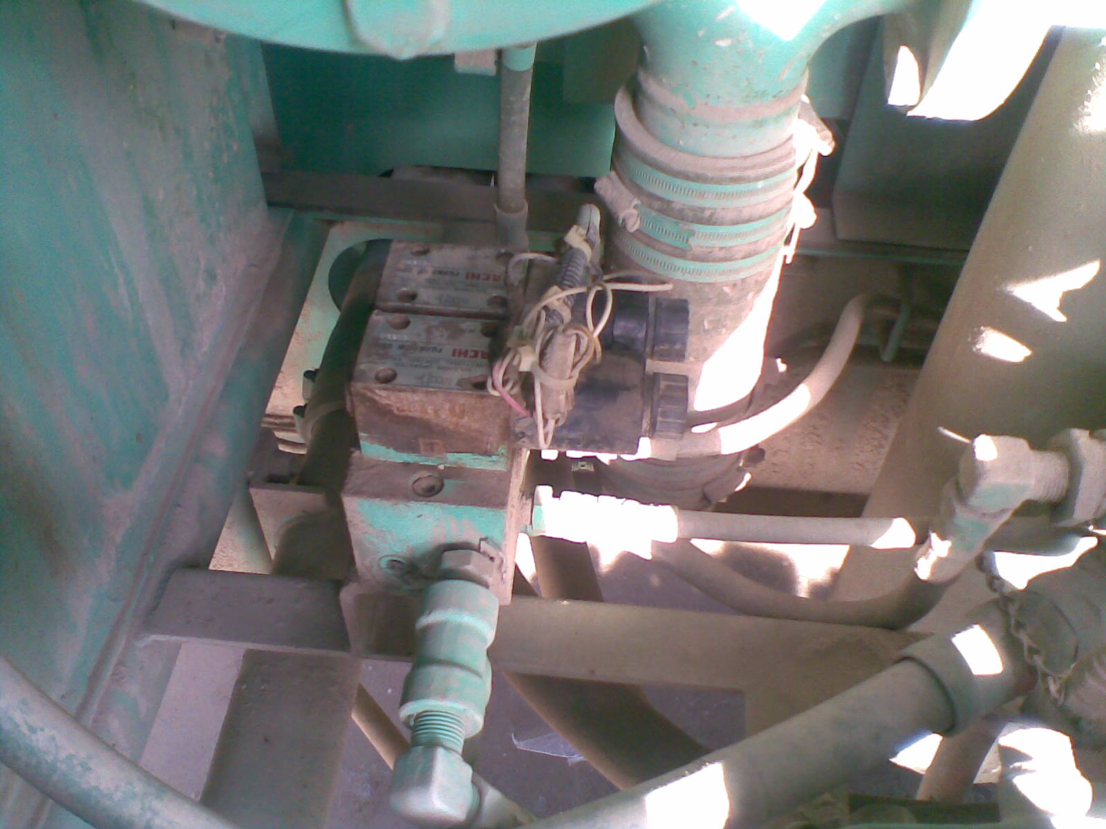

这两个阀里面那个的塑料外壳裂了,是不是坏了,这个是换向阀吧?
