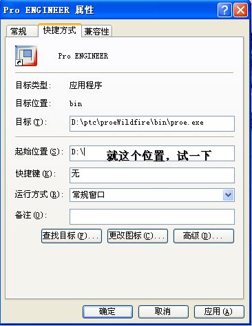

放到“PROE\text目录后就不能启动了,删除后又能启动。始终没有找到原因。请大家帮帮忙看下是什么地方出问题了。

发表于 2008-12-18 21:43:16 | 显示全部楼层 来自: 中国贵州安顺
config.pro放在启动目录下也可以,试一下!

 楼主| 发表于 2008-12-18 22:23:34 | 显示全部楼层 来自: 中国湖南常德
谢谢suiker楼主!我先试试看。
4 z  _# j/ \, T* M; Q
6 Y/ L. X5 f- {1 s1 A改变起始位置也不行,suiker楼主有空把config.pro这个文件传一下好吗?十分谢谢!
% B' [; @- s4 `3 j6 v8 l原以为这个软件不会很难,哪知道这个月被它难道了,工作中主要是用CAD一般不用PROE,才知道不是以前想的会简单。向论坛的高手学习!
