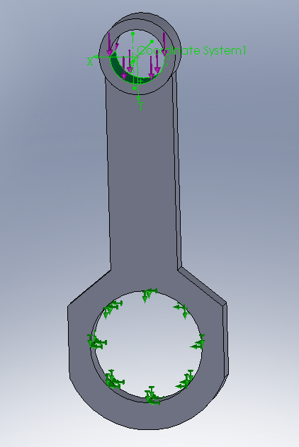

这是我要做的连杆分析,我是做静态分析的,此状态是活塞向下移动的状态,我固定大圆的圆心,在小圆的上加了轴向力,我想知道还需要其他什么里吗,重力,或者是在大圆上加一个曲轴的支持力

如果重力和你加在小圆上的力相比小的多就不用考虑,反之则要考虑重力;如果连杆的加速度较大,还应该考虑惯性力。

我觉得分析的时候尽量按实际工作的情况设置,比如工作的时候大圆孔并不是固定的,小圆孔直接加力也可能有误差。

那请问在静态分析中,怎样约束连杆,力怎样加呢?
