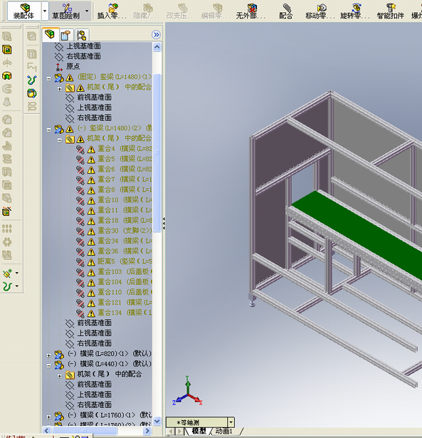

前天做好的一个装配体,昨天打开时 提示我说 配合时的实体项目之一已经被压缩,无效或已不存在,当时还以为我动过什么了 于是找到那个零件此时和这个零件有关系的面都已经成了无效面, 我把配合关系重新定义了一下,于是问题解决,但是令我崩溃的是 今天早上一打开这个装配体 又是同样的问题出现,额地个神啊!到底咋回事啊,有哪位仁兄也遇到过这样的问题 怎么解决啊,跪谢了。。。

God!  所有的配合全都出错!!! :o

装配是要讲思路的,不能想怎么配合就怎么配合,虽说软件允许你想怎么配就怎么配,但不按实际来配合 ,往往会出意想不到的问题。
9 A/ r, |, F  ?8 u; L) Z" Z建议把这个零件的配合全部删除, 再拉动整个装配体,看看有多少个零件受此零件影响(就是说有那几个连接没有配合好,还能自由动),估计你就能发现问题所在啦,在依次解决就OK啦。

我说说我的看法,
! T  b/ P% h* H) Y. `: y( O1.你的文件名是混排式的,即全角半角不分,建议采用代号式字母与数字组合.(这个不是问题)/ {8 y% X; `, Y2 w
2.配合来看的话,你是以插入零件的先后顺序给定配合的,这就是容易造成过定义配合.这种连带配合一般有两个配合是过定义的,只要装配的时候把握好定位与非定位关系的话是不会出现的.这也是主要问题,就是说的要严谨.1 z) c7 R; c& F

这个貌似我以前遇到过相似的问题。
+ K! v5 c6 ?' e2 a# cSW有个问题,在大型装配体状态下,既默认打开后零部件处于轻化状态,这个时候有时是会出现楼主的这种情况,配合啊一片黄--!但是有可能并不是你配合上面弄错了。
( X1 t& U0 `! S' Z/ P. K" W如果你以前做好了装配体一切都OK,只是今天打开后(大型装配体状态)出现这样的问题,请重新打开,不要使其轻化。
, R* O, ^( E& \5 Q主要问题原因:在装配体状态下的对零部件的操作牵涉到“参考引用”,譬如你的某个零件的草图被其他零部件做配合是参考引用了,那么当你打开装配体时,如果被参考引用了的那个零部件处于轻化状态,你“参考引用”了其他零部件元素的这个配合就会出错,接着就是导致一片都出错了--!
