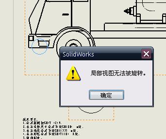

[讨论] 局部视图为什么不能旋转?

因为局部视图就是为了表达原视图中表达不清(或看不清)的地方!如果能旋转的话,若不加说明,则容易引起误解(对视图的错误理解)!不只06到现在的09也是同样不能旋转!

俺也郁闷!为啥不能旋转?这对于用惯AUTOCAD的人来说,可能都有这感觉。请高手解释原因。

好像说的有道理,也是,局部与原视图算是从属关系。再说旋转也不利于看图。

是不能旋转视图的!我觉得这样关系不大!

将局部试图解除与主视图关系后是可以旋转的

我错了,我应该说剖视图解除对齐关系后是可以旋转的
