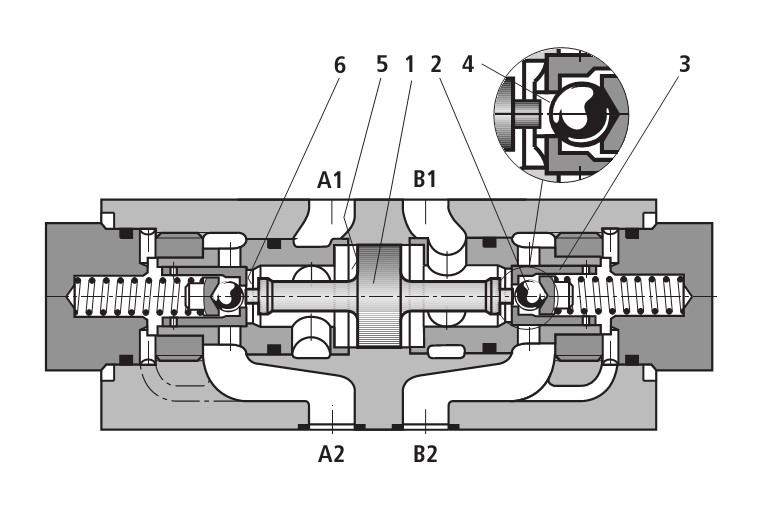

线上用的液压锁经常出现泄露,造成油缸活塞缓慢缩回,这种情况也是时好时坏,大家帮我分析一下原因和处理办法,怎么修。阀型号是Z2S166-1-5X

 楼主| 发表于 2008-12-19 12:03:15 | 显示全部楼层 来自: 中国安徽马鞍山
是不是A2-A1侧弹簧出问题了
发表于 2008-12-19 12:21:25 | 显示全部楼层 来自: 中国湖北武汉
; C( R8 `9 }# k" V1 Z8 P% f泄漏不是弹簧的问题,一般是球阀处的泄漏。解决办法只有换阀。

“油缸活塞缓慢缩回”,还不能直接证明是阀的问题。应首先检验一下缸的内泄量和外泄量是否正常,一切正常才是1 o" [( A" [% @: f' A
如果手边有该阀备件,换上去检验倒是不费事的做法!

活塞环磨损,油缸内漏也会出现同样情况,时漏时不漏可能与油温有关啊
发表于 2008-12-19 14:46:42 | 显示全部楼层 来自: 日本
有时好有时坏说明不是阀体本身的问题,应该检测一下你的油缸,同时注意对油温的检测。
发表于 2008-12-19 14:52:43 | 显示全部楼层 来自: 美国
如果是阀的问题,我就支持3楼上,时好时坏,时间会有2个月,球阀值得怀疑,上面的痕迹应该不小了

/ Z3 f# J7 }% {0 C% L8 f1 t2 @你讲的很有道理,我这油品接连几个月化验都不合格

时漏时不漏,多为油脏,从截图和RC21588图号看是力士乐系列阀,力士乐系列阀对有清洁度要求较高,油脏卡阀现象经常发生。电磁换向阀油脏阀芯就经常卡住。

近日又复习了一些基本知识。关于缸内缩的问题我认为是换向阀p口到a(b)有些又进入缸杆腔,缸头腔油经换向阀b(a)到t口洩了。是换向阀中位泄露或停位精度问题。$ |$ K* I' Z) q0 W3 \, z
