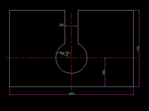

这个零件是在下料的时候就按照图纸切割好后再加工中间的孔,还是把中间的孔加工好后再切割?) |( ~- d( L1 G* P! K
钢板厚度30) u- N% ]4 b8 v8 m! t
  T3 |+ m$ g/ ?请高手给指点一下

应该先加工孔再切割
应该先加工孔再切割
 楼主| 发表于 2008-12-19 12:50:52 | 显示全部楼层 来自: 中国河南郑州
那样切割后孔会不会变形,钢板应该会向两边胀啊
发表于 2008-12-19 12:57:19 | 显示全部楼层 来自: 中国浙江温州
赞同先钻中间的孔,再线切割,不会变形,就是慢了点。

先加工中间的孔,再进行线切割,切割速度不宜太快.

1  划线,先火焰切割,各处留加工余量5mm。检测整形。
: }2 I, b& `, ~$ a2 ^9 _2 A2  镗中间孔。
& Q* ~. g8 v- P7 t. N2 g9 s5 y+ m3  铣开口两边。

应该是切割后加工,比如我们这是这样:精细等离子切割后机加工

先划线,中间孔留有一定的余量。然后在数控切割机上切割。然后在精加工。

尺寸比较大啊,直接用数控龙门铣加工,免切割加工。

这么大的工件,说实话,不管你是先做外形还是先铣内孔,200mm那边的精度都不好保证的.我们的做法是先开粗以消除材料内部的应力,然后再精加工.这样对精度的保证会好一点,完美的一次加工到位的方法基本上找不到的,因为还关系的材料本身的特性是不是好,加工时的温度有时候都会影响到精度.

线切割太慢了,成本高,最好还是火焰切割!

t30这么厚的板,精度也不高,不需要这么复杂,两种方式都可以
% m2 k  a7 ~! ]+ B
) ~. h, z, {+ F6 ~. e/ J" Z不过,你要是有大的铣床,一次铣就搞掂(为节省工时,先割孔留余量3~5mm)

1  划线,先火焰切割,各处留加工余量5mm。检测整形。; N7 C3 U! Q4 e/ T! }6 [2 ?. p
2  粗镗中间孔。
4 Q# b' ?5 |3 F' j" T* k3  铣开口两边,留少量筋,就是不要完全铣完7 E2 s5 [5 G* K. x1 k1 a  \
4  精镗中间孔

1  真接上车床用四抓卡盘夹住,用尾钻钻中间孔,再粗车;0 R7 j5 L6 z: l0 _- j) A
2  铣开口两边,有条件可以做一个退火处理,以消除加工的残余内应力;
1 r/ Z5 J! U# s7 U- I3  再上车床精车
发表于 2008-12-20 11:38:13 | 显示全部楼层 来自: 中国山东临沂
先切割,再镗孔,铣开口两边,这样才可以保证机加工精度,防止切割引起的变形

应该是先落料再用铣床和镗床加工了,481,这么大的孔。

先切割再加工孔,要不然孔会变形的
