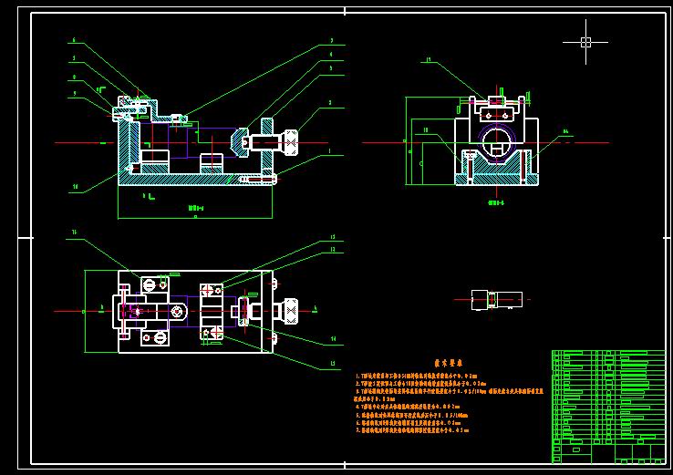

[原创] 毕业设计 钻孔卡具设计总装图
发表于 2008-12-19 12:47:27 | 显示全部楼层 |阅读模式 来自: 中国北京
自己画的,不太好,希望给别人点启发~~~如果哪里不好大家给意见啊~~~

发表于 2008-12-20 09:08:00 | 显示全部楼层 来自: 中国山东淄博
我不懂机械,只从图面上提一点看法:! w' `5 q, \. h6 L1 U; W/ ?; v" E
    1、中心线太长,给人了草的感觉,应该超出图一点点即可。
4 a0 J8 j1 U0 H    2、B-B剖视符号其中有一个地方应为"L"不是"-"。# S- g2 m) G& l9 c1 D8 J
    3、所有尺寸标注离图太远,应靠近图。6 b8 z* d+ p# \8 Q
    4、“剖面B-B ”中间直径50的粗实线圆画得有错,中线以上的部分应为虚线。# Z* @4 z3 g% @3 m' R; ~4 X
    5、应尽量避免在虚线上标注尺寸,你有多处标注在虚线上。) T; m* ?. J' E# U- ]
    6、还有几个重要的尺寸没标出。/ R8 a* x) T* O
    7、技术要求上面的小图是什么?% L( l4 q" {+ ^* O4 i5 g% C
    没时间细看,只提这些,不对之处,请多包涵。

为何不用标准的标题栏的明细表,很好用啊。零部件需要图号,然后才能拆画零件图。

1、基座用整体材料加工,不合理,成本会很高;
2 J2 S3 b1 C4 {2 K) g7 p" z6 v! M/ e2、装钻套的转动臂有不能运动之嫌,在长度方向上如果定位销没有足够的间隙,不能够沿轴转动。
; t5 i: o( r6 k2 m$ u# [( z2 ?3、钻套底端距离工件过远,可能导致钻头定心不准(特别是工件为圆弧面,钻尖不易定位)
5 J2 A& n9 V- {! Z$ k4、钻套臂刚度略显不足,定位也略有瑕疵,加工精度不高的话,易出现左右摆动。
