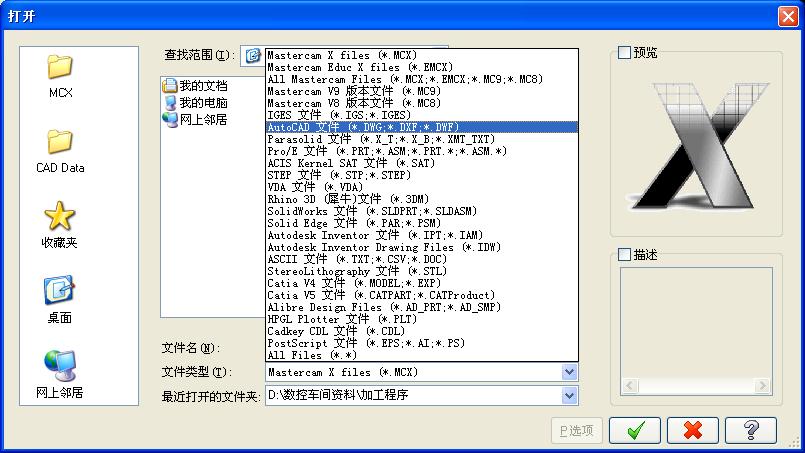

档案-  档案转换-autodesk-所选文件
9 Y1 @4 j& |5 S& z' d+ q我找不到档案呢    能传下图片嘛    谢谢
发表于 2008-12-23 22:13:48 | 显示全部楼层 来自: 中国山东德州
MCX在打开对话框里就可以选autocad类的文件打开
