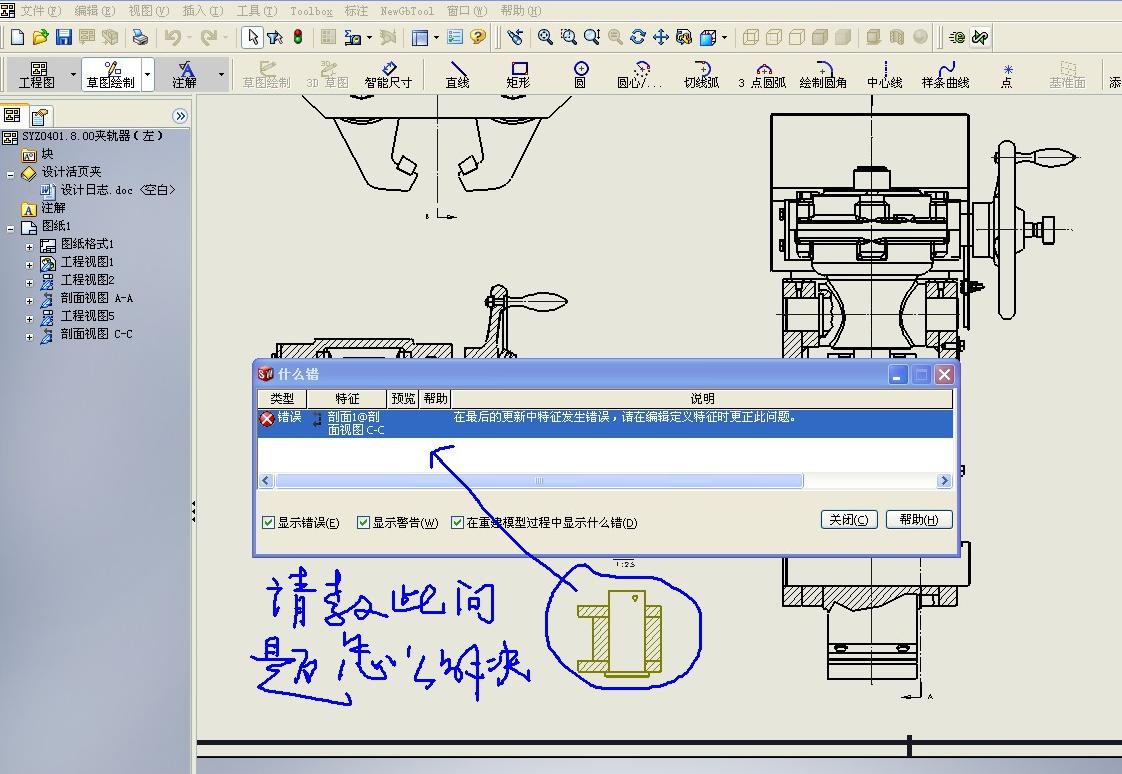

画一张稍微复杂一点的工程图很不容易?% z% r4 H( l" Q2 d
我在原来的装配图上添了几个零件,这个局部剖切就提示有问题。不知道怎样解决,希望热心的朋友指点。

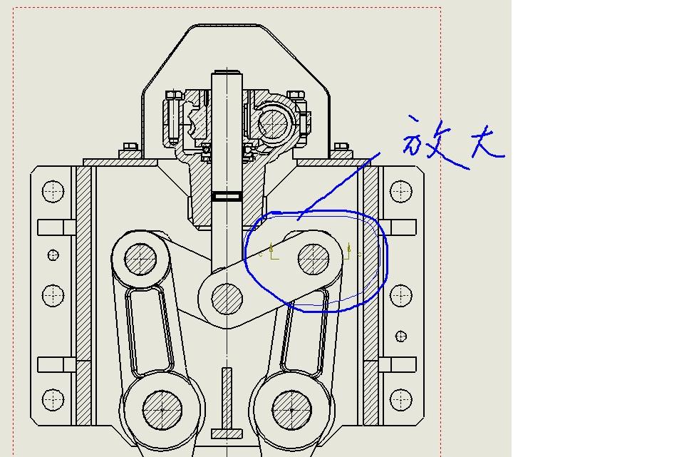

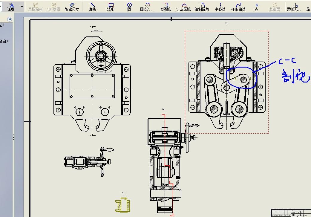

 楼主| 发表于 2008-12-19 15:16:29 | 显示全部楼层 来自: 中国江苏无锡
原帖由 扫街 于 2008-12-19 14:38 发表 http://www.3dportal.cn/discuz/images/common/back.gif
0 \7 Q7 h$ U1 N: |* _0 Q: {剖面C-C在哪呢?我看不到啊,再说你这个剖面视图是不是在模型里剖好后保存,然后在工程图里引用的那个。
* |+ `4 l0 n$ k: m* z, W
% H* e0 u' M! R# v
+ h5 _' u$ f# _* x* H
给你看两张截图/ m, |8 n! O9 s7 C0 {
, Y, g5 n% Y0 _3 C8 Z+ f1 V- ]) p
6 _; V# n- |7 A% ^* g1 Z7 I
* e3 S, }2 [6 U+ P7 L5 J4 p 00.jpg 5 L, @: h7 a) J% w3 }6 y5 y* F4 Q: E

发表于 2008-12-19 16:30:26 | 显示全部楼层 来自: 中国辽宁抚顺
这是由于你更换了原来做基准面的零件所造成的,你必须要重新做才能可以
发表于 2008-12-19 16:42:16 | 显示全部楼层 来自: 中国浙江温州
编辑C-C剖面线草图,检查原来的几何关系有没有过定义,悬空。
 楼主| 发表于 2008-12-20 09:21:15 | 显示全部楼层 来自: 中国江苏无锡
原帖由 gongxingdong 于 2008-12-19 16:30 发表 http://www.3dportal.cn/discuz/images/common/back.gif
# S6 @$ H& [9 E这是由于你更换了原来做基准面的零件所造成的,你必须要重新做才能可以
9 y2 o; Y4 K" n/ z6 e# O( y3 z
/ u" w1 f/ A* A# J$ m4 ^) m
我只是添加了一些扣件而已(螺栓),重做的话工作量太大了,有的图已经引出了零件序号,明细表已经生成,不行的话就这样了
 楼主| 发表于 2008-12-20 09:22:09 | 显示全部楼层 来自: 中国江苏无锡
原帖由 li2l8 于 2008-12-19 16:42 发表 http://www.3dportal.cn/discuz/images/common/back.gif
. i" d6 {9 O/ ?2 E; C编辑C-C剖面线草图,检查原来的几何关系有没有过定义,悬空。
) T0 Q/ l7 Z8 t9 C4 Y$ @* k! d3 v) f& \$ ^/ A- ?0 o
没有,装配图没有出现过定义的提示,所以应该正常
