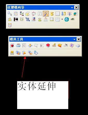

没见过,估计实体延伸功能就是偏置面功能

可能是偏置或者是替换之类的功能吧。" v$ P9 ~! B7 t! j  Y0 g6 i+ r

直接用“拉伸”

偏置面功能可以起到延伸和缩短的效果。

可以直接使用拉伸,也可以使用偏置面

偏置面和拉伸面都可以那

图中的工具栏是外挂,若没有外挂可以用偏置面来代替达到此效果

没有直接的拉伸面的功能

edit-->face-->move face 也可以做
