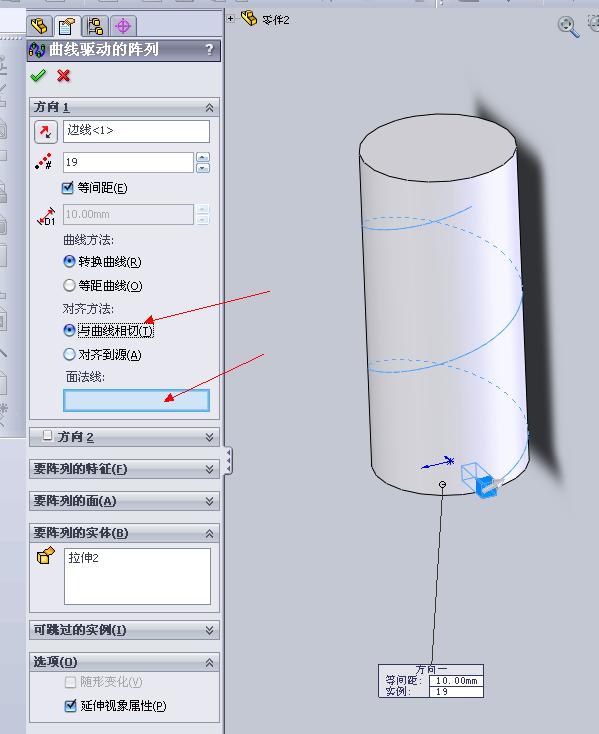

发表于 2008-12-19 14:31:17 | 显示全部楼层 |阅读模式 来自: 中国浙江台州
高手请帮忙解答一下帮我扫扫盲..

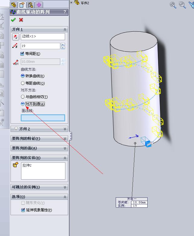

所谓的面法线,指的就是与你所选的曲线垂直的面法线* [3 y1 ?7 S/ e$ X+ r7 f1 b
如下图所示,在选择与曲线相切选项时,面法线才可选择!
