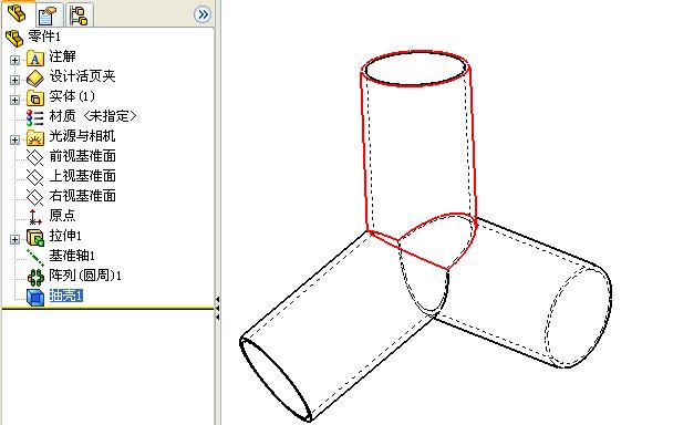

哪个大哥帮个忙啊,三边两两分别成120度的三通怎么画啊?怎么放样画不出来啊,哪个大哥帮忙啊

你可以先全部画成实心的,然后再利用抽壳来完成!
