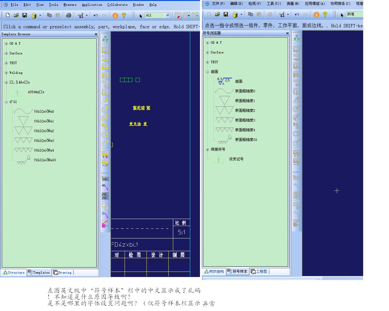

如题“英文版中的“符号样本栏”中的中文显示成乱码”不知道什么原因啊?

发表于 2008-12-19 21:37:55 | 显示全部楼层 来自: 中国广东佛山
之前将系统参数lang设置成chs的时候乱码过,取消掉就没事了。
% d9 \  r& f; _2 i% a8 O5 H5 t
1 w* F! a! v9 [9 g0 N; p5 G你查看一下你的设置咯........
9 q* Y( q. H" w5 H3 s9 X8 Y! H; R% f7 R  Y! u; w  Y
另外为避免多问题出现,建议还是用英文版的好
发表于 2008-12-28 22:32:02 | 显示全部楼层 来自: 中国上海
你开英文版,没有自动加载中文支持而已。. e2 p5 L# x2 j$ ^" w5 O
既然你有中文版,那么想开英文版的时候,把中文包,也就是chinese_s文件夹的名字改一下。3 i" e1 p* J2 ]2 Y; @
然后再用中文版的图标开启就是了,这样会自动有中文显示的。% |. O9 H& }  P! t& X9 W
要想再开中文版,就把chinses_s文件夹名字改回来就好了。

 楼主| 发表于 2008-12-29 14:24:19 | 显示全部楼层 来自: 中国江苏无锡
回复 4# ECS 的帖子
恩!试过了!果然能行!谢谢!
