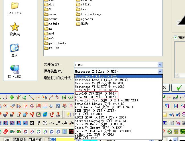

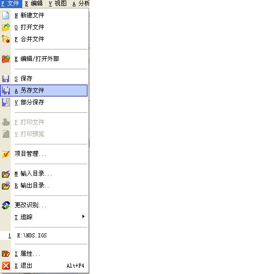

直接另存为:如图
发表于 2008-12-19 17:20:27 | 显示全部楼层 来自: 中国广东惠州
然后选择DWG或DXF格式就可以了:如图

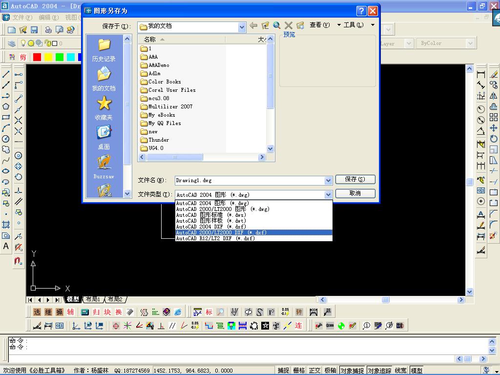

第一步:把CAD文件另存为DXF文件,文件版本越低越好:如AUTOCAD 2000 DXF

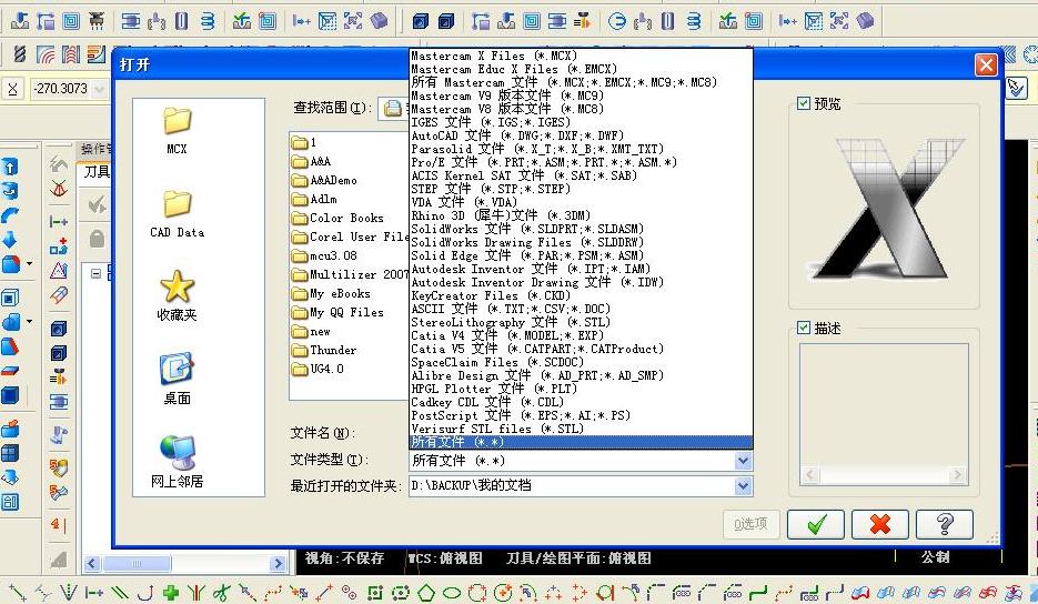

然后用MASTERCAM X打开:选择所有文件格式

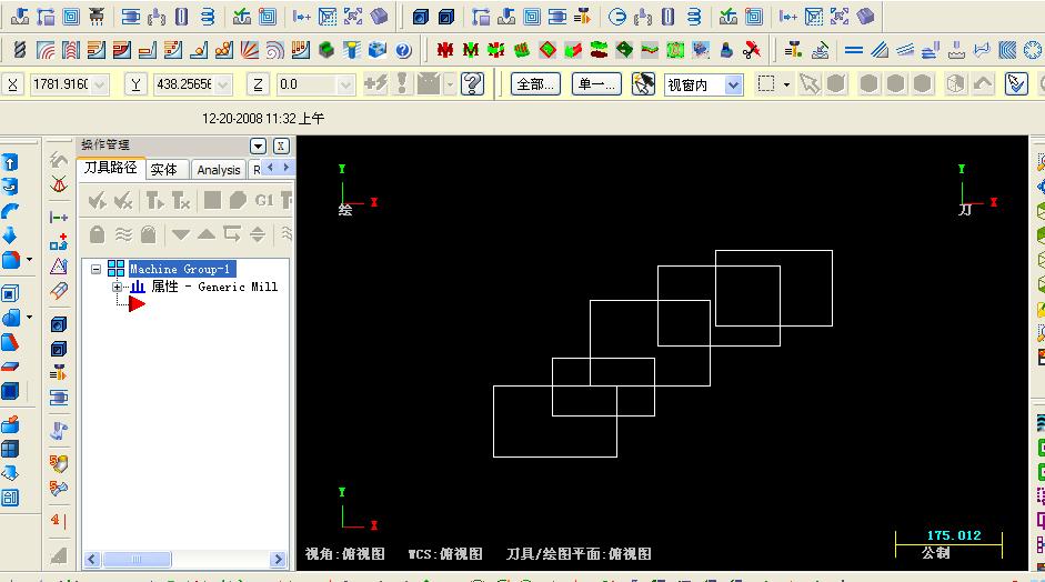

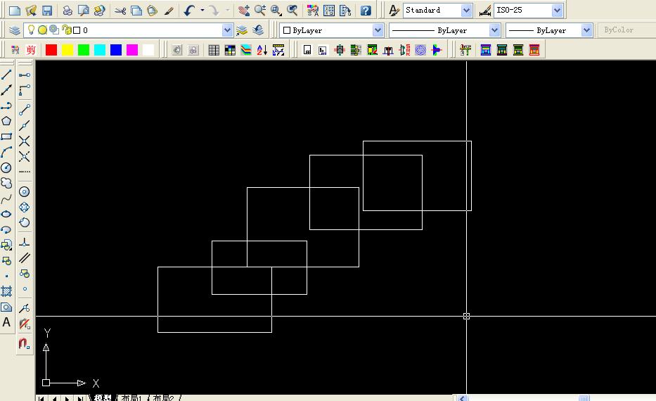

这是CAD文件和MASTERCAM X打开相关图片
