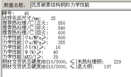

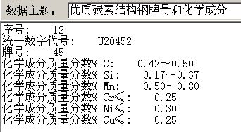

大家好,急求几个问题:" N7 C7 `! z# u" ~/ h. U
1、45钢调质的话,淬火后硬度(不回火前)多少算合格?+ f+ ?9 }$ I, n7 R$ X
2、45钢调质淬火后硬度55HRC,回火580度,硬度是不是应在220-250HB左右,如果低于200HB是什么原因?
: P# I: ^/ |1 m' e/ w3、如果怀疑45钢材质有问题,化验什么内容?: ?: W$ o# F& a% ^) s  U9 J# v
谢谢大家指点

一般以钢材的化学成分和力学性能作为判断依据。8 `6 i- y9 M1 C9 L& N% b
45钢化学成分9 I7 C; O) F" o7 _: d6 _
& k, s. T- q8 |# S3 n$ Q# N0 x45钢力学性能
3 h5 T0 _1 y/ x9 s2 g( V4 \ 截图01.jpg
