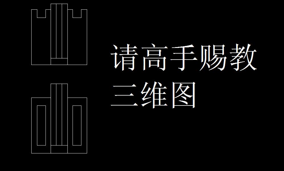

超难CAD面试题
发表于 2008-11-10 08:53:14 | 显示全部楼层 来自: 中国河南商丘
打擂啊,有人接招吗?
发表于 2008-11-10 09:08:16 | 显示全部楼层 来自: 中国山东青岛
不明白。
发表于 2008-11-10 10:56:33 | 显示全部楼层 来自: 中国广东广州
这是什么行业的图呀 怎么好象不对是的
 楼主| 发表于 2008-11-10 11:00:50 | 显示全部楼层 来自: 中国北京
是机械行业的
是机械行业的
发表于 2008-11-10 11:07:12 | 显示全部楼层 来自: 中国辽宁鞍山
做了几个都没做出来,图形好像有些问题,没画错???
 楼主| 发表于 2008-11-10 11:12:01 | 显示全部楼层 来自: 中国北京
一定没有问题
一定没有问题

发表于 2008-11-10 11:18:53 | 显示全部楼层 来自: 中国浙江金华
不必高手,HEHE
发表于 2008-11-10 11:30:43 | 显示全部楼层 来自: 中国广东
............这个图好像 答案不是唯一的撒
发表于 2008-11-10 15:55:06 | 显示全部楼层 来自: 中国广西南宁
2维定3维,答案必定不唯一。不过作为面试题,是很好的考察方式。
发表于 2008-11-10 17:17:36 | 显示全部楼层 来自: 中国四川德阳
回复 1# gaoweihe 的帖子
是由平面画三维吗
发表于 2008-11-10 18:20:33 | 显示全部楼层 来自: 中国江苏南京
此题不是唯一的答案!
发表于 2008-11-10 18:51:01 | 显示全部楼层 来自: 中国吉林吉林市
8楼画的有问题 主视图竖着 中间是一条线
发表于 2008-11-11 00:20:47 | 显示全部楼层 来自: 中国辽宁鞍山
面试的人挺变态,这个题笔试还好些,面试要马上要结果的话,很难了个人觉得!

 楼主| 发表于 2008-11-12 08:37:54 | 显示全部楼层 来自: 中国北京
8楼的有问题

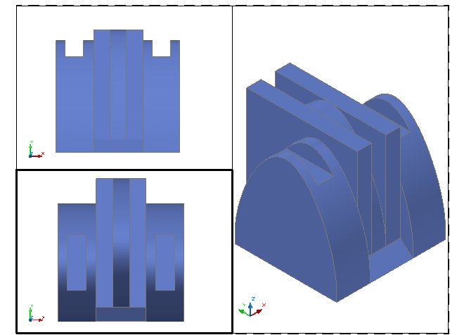

 楼主| 发表于 2008-11-12 11:09:24 | 显示全部楼层 来自: 中国北京
这是答案
供大家参考学习用

 楼主| 发表于 2008-11-12 11:11:32 | 显示全部楼层 来自: 中国北京
回复 11# yingkeyzw 的帖子
是的( U- h5 h& \' a) R& a
我已经将答案发上来了
4 i. G& u2 I1 H' O& Z* @5 B
( B# p' r  ^6 ~7 b0 J你可以去看一下
