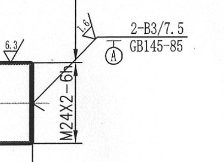

大家帮帮我吧!2 L5 l+ |) R! g2 v
1.
' c) C$ C% I" F/ ]. N  W9 Ghttp://img382.photo.163.com/tCwazHbfn9DBdh-hLJ-Ifg==/1062005087129751712.jpg
) |1 J- ]5 o+ `, |; \" |1 A# [2 q1 v' Z% ~& @7 U" }$ a) @
上图中的A代表的是什么?8 L' ?. Q  D2 ], k; l" G
2.http://img382.photo.163.com/jRd7Ya8OuJlez7ynRk4hUQ==/1062005087129751642.jpg
# Y3 q; b4 p8 F" i4 P; R5 V2 K  t8 J5 C9 N4 M+ O5 o
图中的A代表什么?
8 h, y8 J+ [; V- p2-B3/7.5 GB145-85代表什么意思?
  `' P* N* B" F% P; e
在这里先谢谢大家了!!7 @8 a' a, i, @' f1 ~1 j- j4 g

A是基准,后面那个是中心孔。& Y' L  \  x. B: F% b

2-B3/7.5 GB145-85代表两个B型中心孔,孔径为3(国家标准GB145-85)

 楼主| 发表于 2008-12-19 21:44:39 | 显示全部楼层 来自: 中国山东东营
回复 2# evtepe 的帖子
A是基准。这个基准是什么?
2 ~9 R; r; k6 G- d$ Z 是孔的中心线么?还是别的?
发表于 2008-12-19 23:17:44 | 显示全部楼层 来自: 中国广东广州
A基准就是轴线

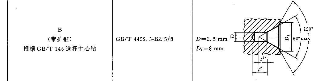

7.5代表什么?1 |6 `' y+ ]1 o  @4 W  C
% ^- E2 G0 T' o! z两个中心孔是怎么分布的??
发表于 2008-12-20 13:27:08 | 显示全部楼层 来自: 中国浙江温州
7.5代表孔的深度
发表于 2008-12-21 19:05:41 | 显示全部楼层 来自: 中国贵州贵阳
7.5是孔口最大尺寸,不是深度。

发表于 2008-12-21 20:49:26 | 显示全部楼层 来自: 中国上海
原帖由 cherishwyl 于 2008-12-20 11:56 发表 http://www.3dportal.cn/discuz/images/common/back.gif+ W7 g6 M- m0 A, X. D2 ?* S( [- i
7.5代表什么?
% C; i) C! G& F+ I4 L( Q4 B) h4 \% c% C9 e2 Y6 S2 c
两个中心孔是怎么分布的??
' c* F5 l/ _( ^2 R  {2 p9 Y" o: V* a9 c
一根轴的两端各一个。
/ |: m0 n+ f* \# r& b) u' r3 b" [7 J0 U/ T. R3 A
两个尺寸含义如图。

第一张图的A表示以φ48外圆轴线为基准

第二张图的A表示以B3/7.5中心孔为基准。

1  图1 中A基准是φ48h7的轴线,我国形位公差标准规定标在φ48h7的尺寸线箭头对面,不应标在轴线附近。; d, Q7 u" W. c, O
2  图2 中A基准是2个B3/7.5中心孔。但图中螺纹的表面粗糙度不应标在螺纹大径上,应标在螺纹的尺寸线上,表示螺纹表面的表面粗糙度。

刚入行吧,这个可以在机械设计手册的第一册中找到,
0 _' l4 q9 l0 C+ GA___表示基准。
- d$ [! ^- Q2 a9 Q2-B3/7.5____表示B型中心孔,3/7.5孔规格, 2是两端都有。
1 t% ~2 e7 {2 Y7 @GB145-85___表示孔的国家标准号。不用我多解释了。
