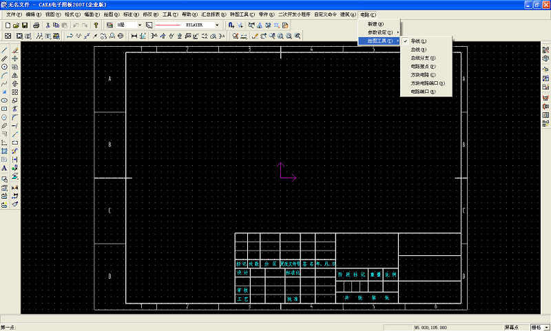

CAXA能画电路图吗?caxa能画电路图吗?跟autocad相比哪个好用,那个好学啊?

caxa中有画电器图的菜单3 t9 C' [* W" X; M2 U  V4 T

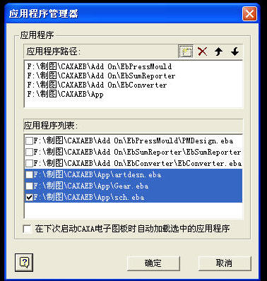

CAXA是外挂程序还是加载的,外挂来源?如何加载?,请明白的TX告知,谢谢!

1
可以,而且很容易,CAXA里有个数据库,有很多电器符号

caxa可以画电路图,在不挂电气模块下也同样可以使用,在器件库中有全套的元器件图形,一般绘制电气图需要在“栅格”绘图模式进行(否则线条和元件不好对齐)。caxa绘制的电路图不适合用来制作PCB,只能作为原理图,可以作为电气箱的接线使用,当然较为复杂的电气图在安装时还需要绘制接线图。

可以画的,比CAD方便,有很多现成的块可以调用
发表于 2008-12-22 18:52:18 | 显示全部楼层 来自: 中国江西南昌
打开文件----应用程序管理器,在应用程序管理器打开sch.eba文件

谢谢12楼,不错不错,可以加载了。
