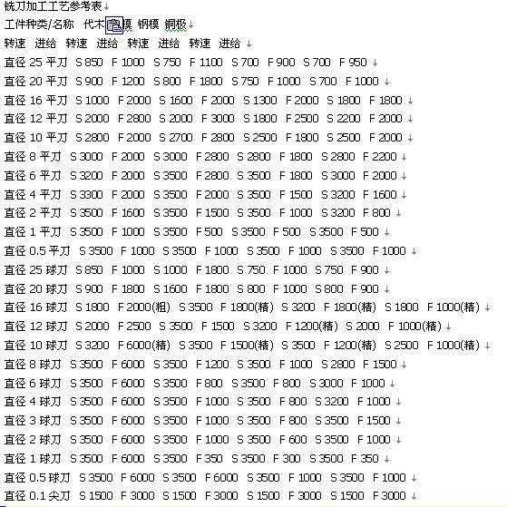

[分享] 铣刀加工工艺参考表
发表于 2008-12-19 21:44:13 | 显示全部楼层 |阅读模式 来自: 中国河南新乡
铣刀加工工艺参考表
