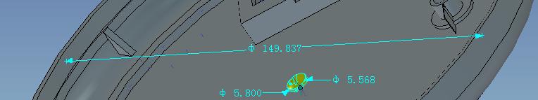

为什么我画单个零件的时候零件尺寸都画的一样,但是装配的时候却一个很大一个很小呢,,大家帮帮忙  我画的是个电饭煲的底座和一个顶盖,单个打开的时候尺寸是差不多的,装配的时候就出现问题了不知道为什么,

如果你画得一样,装配时也应该一样的。贴上你的源文件看
发表于 2008-12-20 10:24:19 | 显示全部楼层 来自: 中国浙江台州
单位是不是统一?

大小不一样,一个直径6.008mm,一个直径0.219mm,请楼主自己再找找问题所在

有什么办法可以使2个装配大小变的差不多哦,这个单位不一样晕死,画的时候没注意,我不想在画了真累人那位大哥有办法吗

包围盒放大一个

改变包围盒尺寸可以使其一致。

你是不是一个用的英制,另一个用的gb啊
