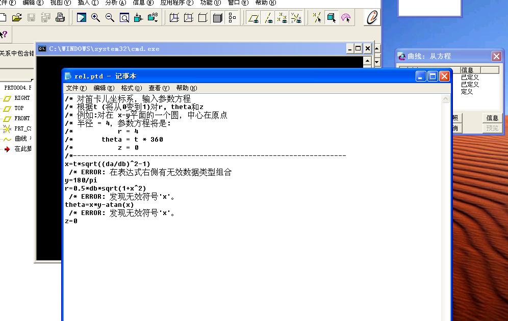

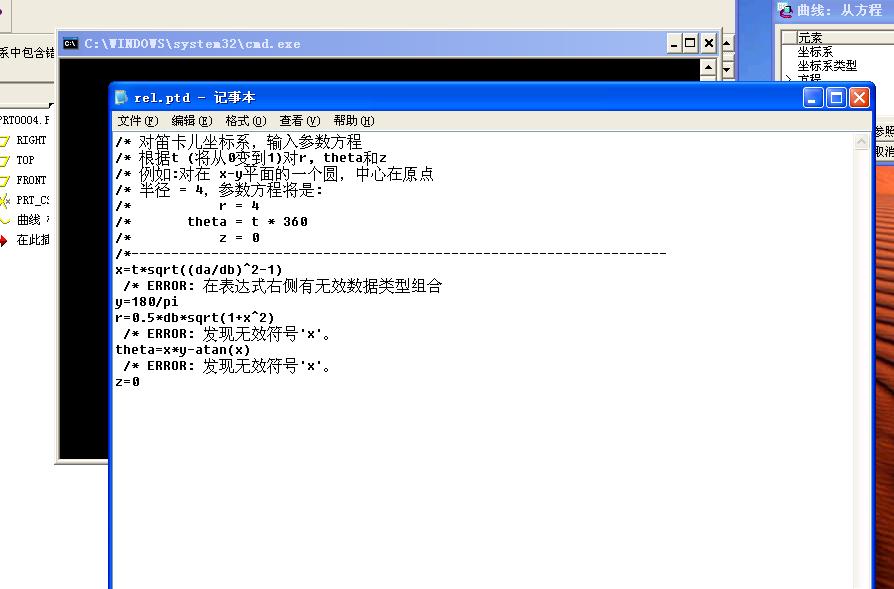

[讨论] 为什么我输入的渐开线方程式出现错误的提示,能帮我看看吗?附图
发表于 2008-12-20 10:05:12 | 显示全部楼层 |阅读模式 来自: 中国浙江宁波
不知道那里出现了问题,我检查了好多资料,一直没找到,请高手帮我看看!!!谢谢!
 楼主| 发表于 2008-12-20 10:14:40 | 显示全部楼层 来自: 中国浙江宁波
我设置齿轮的参数如下:: `! R) Q, ?5 T* G
z=785 r! N6 [5 O  R7 c9 c0 h% D- x" i
m=9
! w5 z) c/ H$ o1 mangle=20) K4 c. F. V2 P8 k- A
ha=1
) ?& _+ L! ]/ @8 \c=0.25, i: {! y( ^$ q4 o+ I, k0 @
d=0
+ T4 c/ R, w6 Idb=0  d7 {5 B6 {8 U- ^  F
da=0
% ~# z* `# x- J* u1 j2 v' h$ K$ qdf=03 Q  J  \  ?& M( a5 h
b=140' _1 P/ L( G  K" t1 g' s1 |- N( ]
  在零件的关系中我添加了如下的关系式:
& K/ f/ C+ {4 D2 gd=m*z0 s8 N+ j4 V4 u' _7 E) X4 e
db=m*z*cos(angle)
& V- M/ y4 ?" R5 Wda=m*(z+2*ha)' t$ t  j7 b* ^1 M
df=m*z-2*m*(ha+c)
: W+ q6 p6 O* o4 Dd0=df
# F' L; _. Y9 G; Z4 \% @- V1 ]d1=db  K/ Y/ M4 q" ?; z7 X8 [, p9 W
d2=d
发表于 2008-12-20 11:21:09 | 显示全部楼层 来自: 中国广东深圳
原帖由 激活记忆 于 2008-12-20 10:14 发表 http://www.3dportal.cn/discuz/images/common/back.gif7 D$ u0 K; ?2 I/ f) G0 B/ d9 H* {% a
我设置齿轮的参数如下:7 T3 [: d0 b( G1 d
z=78
) X7 @! j9 V6 G, E/ Am=9# X3 D4 {& _. M4 U# F. D
angle=20
+ W; C! F$ Q1 @9 t, Rha=1
% n0 Q  d+ M$ \1 f# `( ec=0.25
' h5 F% c+ z6 P0 E+ M8 y* sd=0
/ _& C4 Q$ p" s6 B. |, O. Y0 }+ [+ ]db=0
0 [! m6 y1 Q- Z# @5 J3 Sda=0# H* m4 [( ^! J9 E9 h
df=09 d+ ]- R( c/ N
b=140" k2 {  Z6 D" r) E0 l% ~! [$ A
  在零件的关系中我添加了如下的关系式:. f5 @4 g" ]+ Z
d=m*z
! e1 {0 M8 N5 D  d6 tdb=m*z*cos(angle)7 X6 P6 F  b+ Y+ \/ O$ A
da=m*(z+2*ha)
6 k) h' ^# @% S; ]df=m*z-2*m*(ha+c)) h- x4 \# P6 I5 i* D& e" k
d0=df$ T+ J! ^+ P7 C
d1=d ...
+ d& r4 H3 J, x; F你好 朋友我仔细看了一下您的方程和参数
! m) T( _7 h3 l% {7 ?( n您在参数设置里忘记了对x参数的定义导致出现该问题( M; K! p, d: u% w2 l0 P. E3 c
呀细心哦
唐昕晨 + 3 应助
