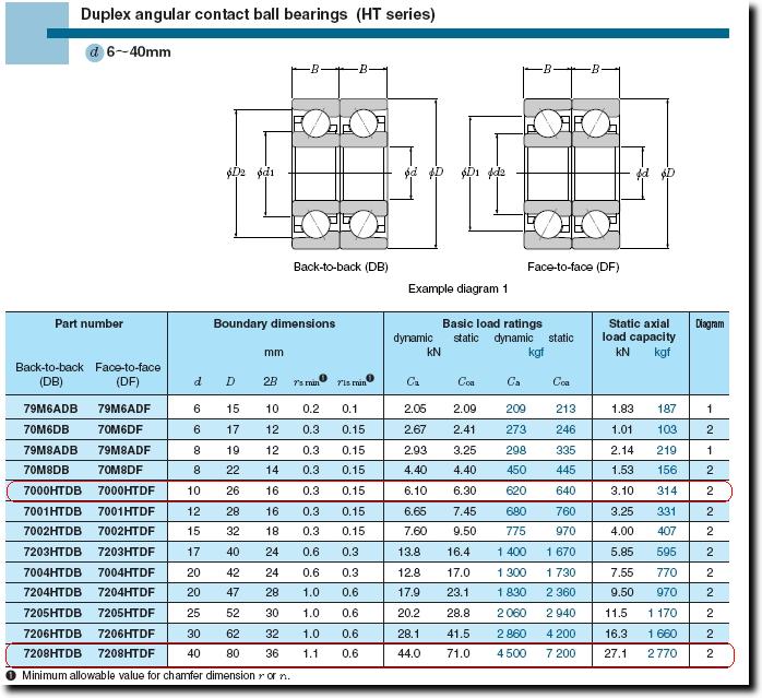

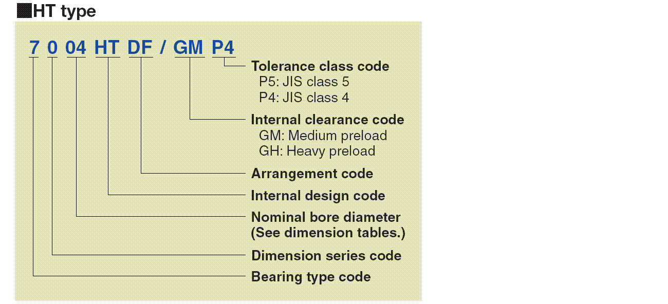

7000HT   7208HT  是什么轴承?牌子好像是NTN的,有哪位大侠知道??
发表于 2008-12-22 15:59:33 | 显示全部楼层 来自: LAN
角接触球轴承,这里有个样本:NTN精密轴承样本

发表于 2008-12-22 21:50:19 | 显示全部楼层 来自: 中国重庆
角接触球轴承
发表于 2008-12-24 13:50:28 | 显示全部楼层 来自: 中国江苏南京
NTN角接触球轴承
 楼主| 发表于 2008-12-24 13:55:53 | 显示全部楼层 来自: 中国广东广州
那他们的接触角有多大呢?

对了,还想问,7000HT跟7000A/C/B这些角度的,能不能互用的??
