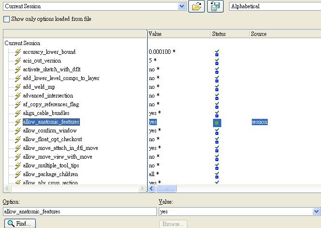

[讨论] 如何設定唇特徵一直存在
发表于 2008-12-20 12:25:01 | 显示全部楼层 |阅读模式 来自: 中国台湾

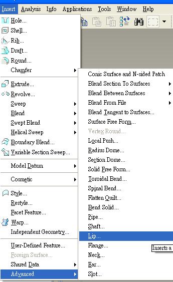

如果使用高級-》唇命令,每次重新啟動電腦都要去設置allow_anatomic_features,將其設定為yes.+ z6 v  o# n+ Q8 ]& V2 D
如何一次設定以後重新開機都會存在此命令
发表于 2008-12-21 21:57:57 | 显示全部楼层 来自: 中国湖南株洲
保存到config.pro文件中,然后放到X:\Program Files\proeWildfire 4.0\text下,以后就自动加载了.
