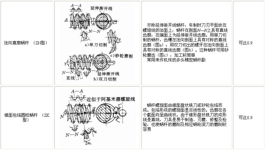

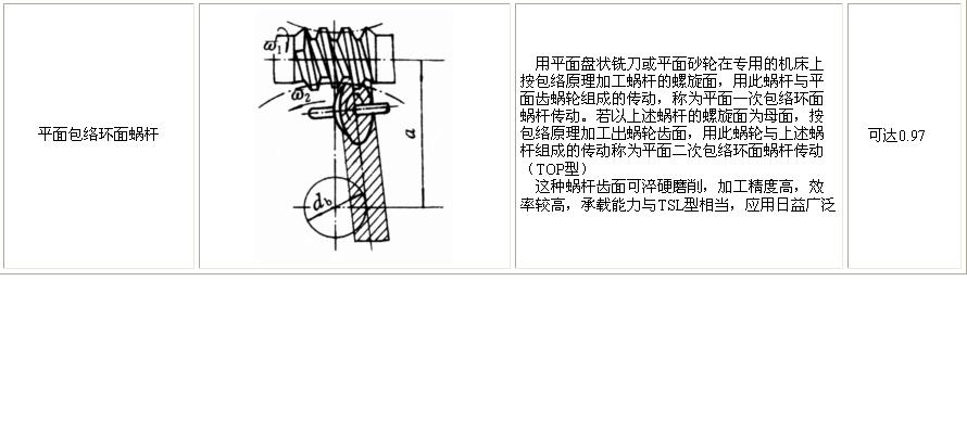

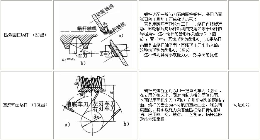

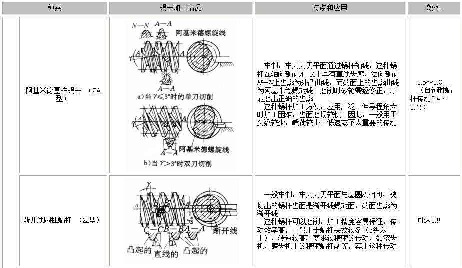

有谁能告诉我各种相啮合涡轮蜗杆的齿廓2 Q# c6 \  Y0 g$ J
我只知道阿基米德蜗杆及其相啮合的涡轮在中间平面内齿廓(蜗杆为直线齿廓,涡轮为渐开线齿廓)$ K$ p) u/ m- H
9 H& H  A  G/ u
谢谢!!!

 楼主| 发表于 2008-12-28 09:43:20 | 显示全部楼层 来自: 中国广东深圳
以上的回复书上都有
( s; k' \  M, }: \9 W( T4 G我需要知道的是        蜗轮的齿廓   齿廓的特点
