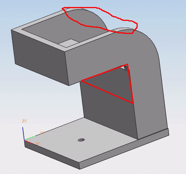

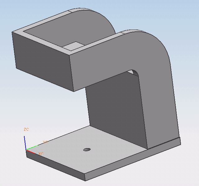

全是40MM的铁板拼的,能承受20吨的压力吗,上面装油缸往下压,我怎么感觉有点抬头啊张开了( n. ~7 J6 H4 r3 A; K" h

看来想自制冲床类的东西,不过上图尺寸都没有怎么能考虑能不能承受20t的压力呢?况且下面一悬臂平板目前这结构20t会变形的(变形多少要计算的)
发表于 2008-12-21 14:15:38 | 显示全部楼层 来自: 中国江苏苏州
至少也要搞个加强筋之类的吧,完全没有加强,这样估计悬啊!
发表于 2008-12-21 14:24:55 | 显示全部楼层 来自: 中国新疆吐鲁番
需要加固,要不变形会很厉害的,那样的精度也不够!

应给出结构尺寸,悬臂板的长短所能承受的力不一样的。

 楼主| 发表于 2008-12-22 08:56:06 | 显示全部楼层 来自: 中国江苏无锡
怎么计算的,用什么软件分析的,我已经再实验了,就是会弹性变形,张嘴,现在加劲了
发表于 2008-12-22 09:24:05 | 显示全部楼层 来自: 中国河南洛阳
用三维软件分析一下就行,UG就可以。
