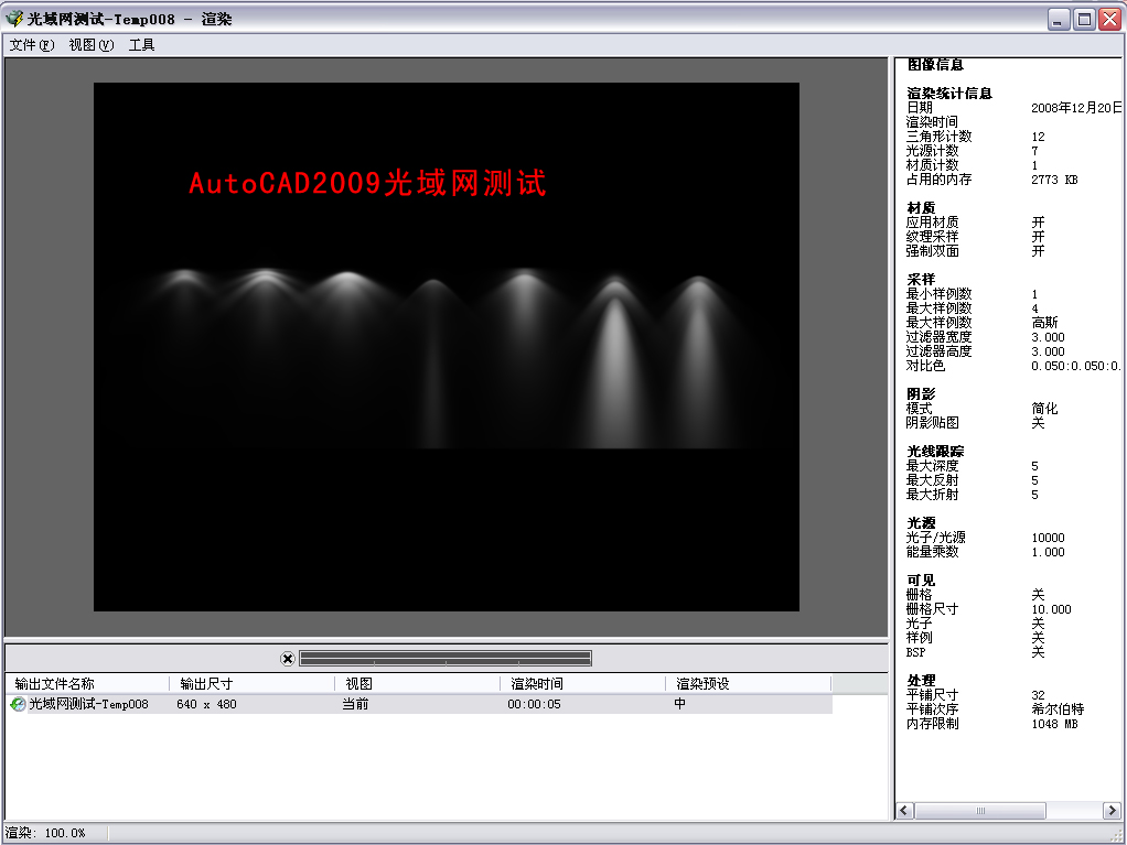

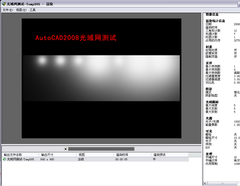

AutoCAD2008与AutoCAD2009在渲染灯光中,加入了光域网灯光。。
+ K3 x+ w8 t+ J. d- Q- R+ z$ r; |! X4 ?! [2 w8 Q# T' h( F
但在2008中不管如何调节,都只是强度变化。2 _* {! I% v! E% u6 J
. ~4 k% R8 D9 H" z2 D% @3 A而在2009中却有电源照度随着垂直角度而变化。2 L0 L- o2 p- d1 J* K- t3 U

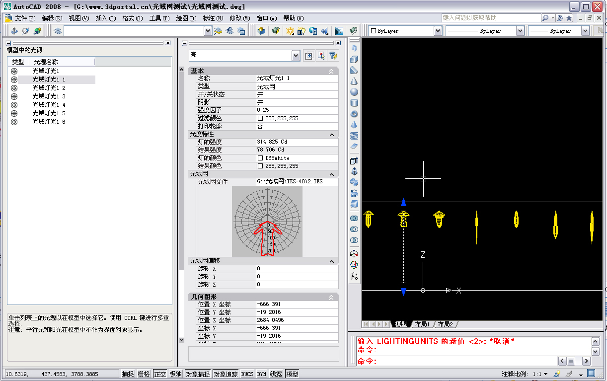

你截个08的那个灯光特性面板看下。这个可能是因为你在用了weblight插入一个光源后,再加载IES没有成功。他还是默认原来的那个光源。
1 h2 O: i) U8 J  t0 x0 D注意weblight 命令不能在 LIGHTINGUNITS = 0 时使用
5 H8 t. }/ ~* d5 E& P/ P! z你也可以观察一下,CAD中加入IES的那个光源的显示是黄色的,而没加载前是红色。

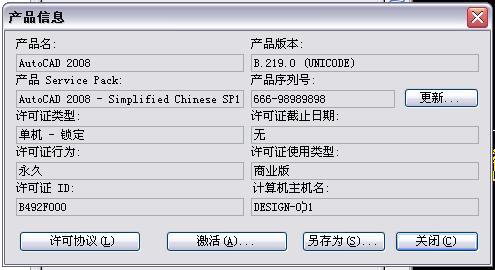

下面是截图,,LIGHTINGUNITS值默值是2,试过改成1没有用。。。% q/ I- Z+ S% j) J5 m- X
4 `: B% s: H4 _$ v% k
另外,怀疑是2008的版本问题。。所己升级了2008SP1。。。, f) @# V$ j- r% e5 t4 S# G! C& D
: a  b1 ?4 E3 K$ V# d, e渲染后,还是没有任何变化。。
