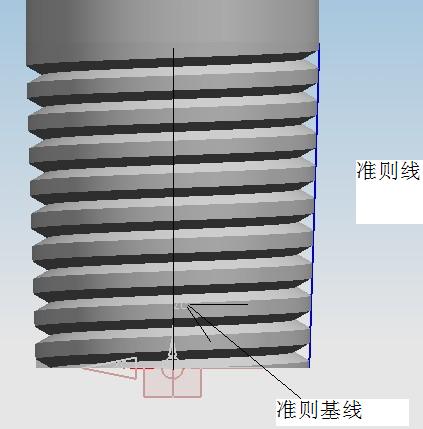

发表于 2008-12-22 11:39:59 | 显示全部楼层 来自: 中国山东青岛
1:做螺旋线,半径方式使用准则线---根据规律曲线;选择如图所示的准则线和准则基线。: T& D  S8 q& B- m4 g6 x& K9 [
2:做截面% Q& Z* F, a  o* r8 {% h
3:已扫略,注意方向控制用强制方向
发表于 2008-12-22 13:55:30 | 显示全部楼层 来自: 中国浙江宁波
同意楼上的画法
