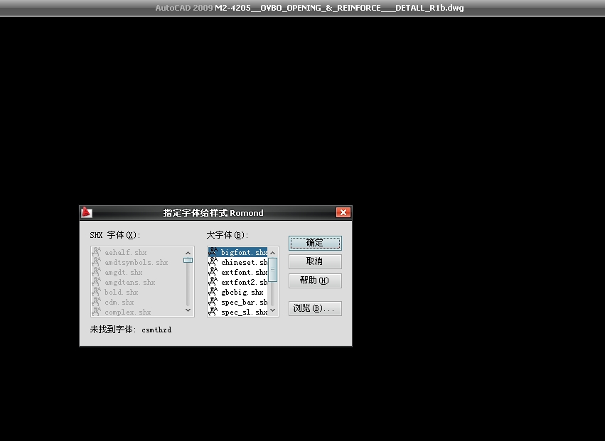

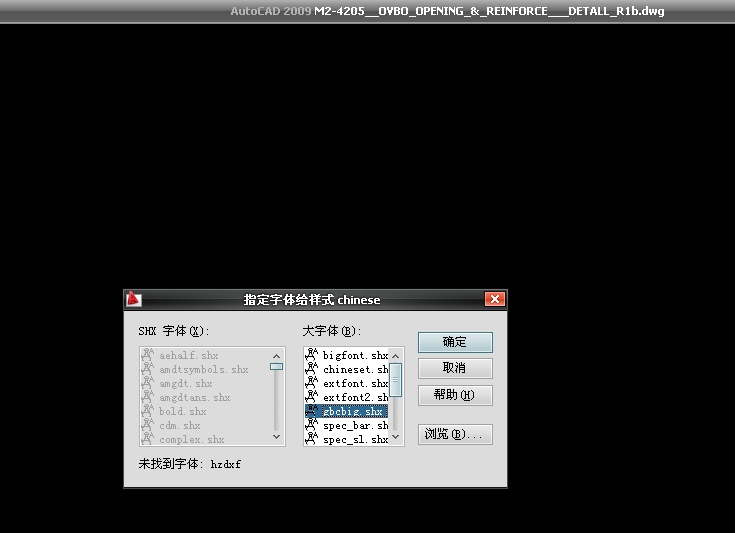

[讨论] 如何在打开文件时,自动使用指定字体替代所缺少的字体?
发表于 2008-12-21 13:24:42 | 显示全部楼层 |阅读模式 来自: 中国浙江温州
本人目前只是看看图,基本不画图,打开图形文件时经常缺少字体,一般使用gbcbig字体替代,每次都要进行手动选择,不知道有没有高人直接有办法使用此字体替代缺少的字体?不用再每次自己手动的选择了。" G! M; e4 m% ^$ h) W- S
- u1 w) b* z  X0 ~8 r; N  {1 }
欢迎大家来讨论。
