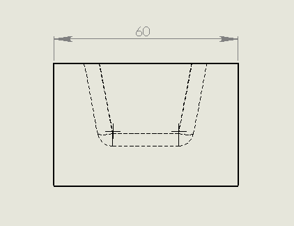

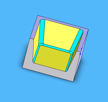

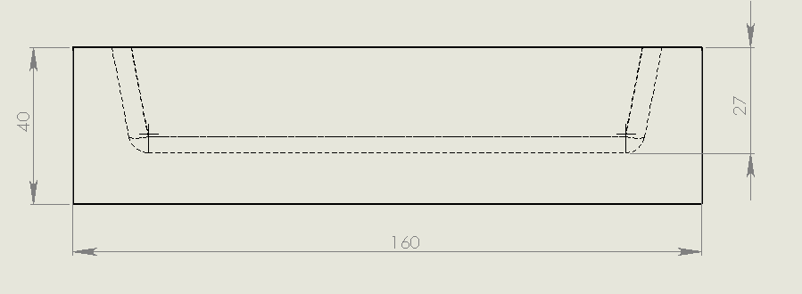

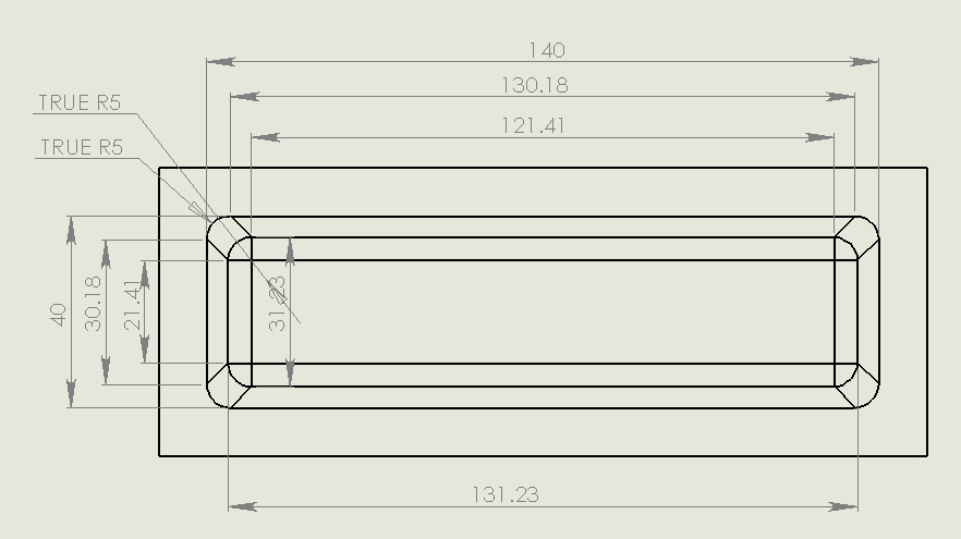

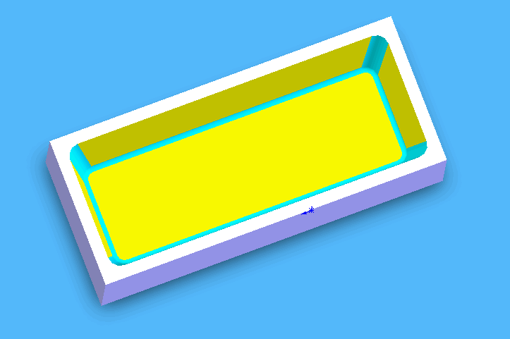

附图零件原在X62W普通铣床上加工,质量不易达到要求,现想在Siemens 802D系统的铣床上加工,材质为不锈钢(1Cr18Ni9Ti),表面粗糙度Ra3.2,型腔内所有圆角均为R5,主要尺寸为长140,宽40,深27,圆角R5。其他尺寸是CAD上可得到的供编程参考的尺寸。请有加工经验的高手提供加工程序。

发表于 2008-12-21 18:44:08 | 显示全部楼层 来自: 中国江苏苏州
你所有的R都是5吗??
发表于 2008-12-21 18:46:28 | 显示全部楼层 来自: 中国江苏苏州
偶算了一下啊,你的拔模角度应该是11度吧,如果是这样,所有圆角是5,你标的图就有问题了!!!
发表于 2008-12-21 18:50:39 | 显示全部楼层 来自: 中国吉林吉林市
你想用自动编程 还是想用宏啊
 楼主| 发表于 2008-12-21 19:58:23 | 显示全部楼层 来自: 中国河南焦作
自动编程或宏都可以,两者都有更好!图纸给出的拔模角是10°49'

发表于 2008-12-23 15:51:10 | 显示全部楼层 来自: 中国江苏苏州
在问一次:底部R和侧壁的R都是5吗?8 y) I- u& W$ H2 i9 c, ~
如果都是5,图就有问题了
