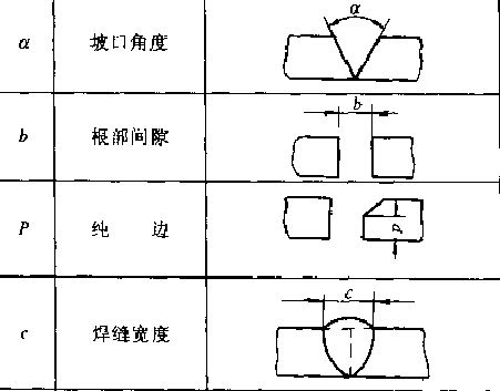

我知道对接接头和对接焊缝的区别了,
/ z  N" Q6 Z6 w  c   请教:全焊透型式和对接接头、对接焊缝的区别是什么?

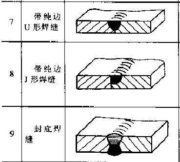

发表于 2008-12-21 16:40:12 | 显示全部楼层 来自: 中国山西运城
请看下二图中,7、8为未焊透型,9为焊透型。下图中a、b、P都是对接接头,c为对接焊缝。

 楼主| 发表于 2008-12-24 19:12:53 | 显示全部楼层 来自: 中国湖北黄石
多谢各位指教,我已经说过了,我知道"对接接头"和"对接焊缝"的区别,请各位不要谈对接接头和对接焊缝的区别,我要知道的是全焊透型式的概念,比如全焊透型式是不是表示焊接质量等等,最好能贴图.谢谢# S+ D. H2 P+ |0 a8 ]
