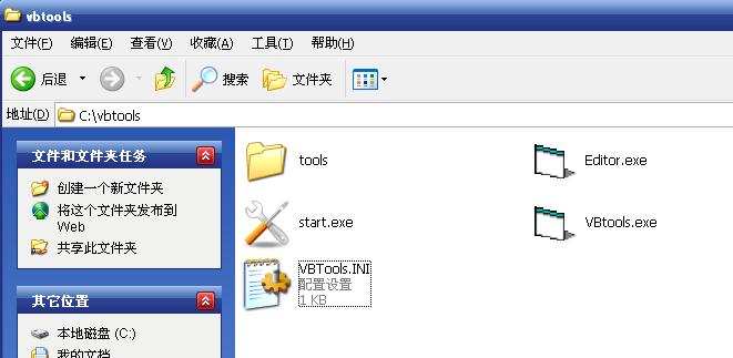

文件目录如下:
/ T9 x* t$ y# G- [( Y3 ]0 Y3 v
5 @& ?( |$ j/ |5 {. a$ u' V% ]8 Q  \1 U: B2 Y& E/ Z

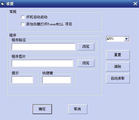

第一次运行start.exe会弹出设置程序Editor.exe,/ }3 ]2 G9 o/ m, t/ @' K" y
9 p' g- z- |2 n3 i0 Q
2.jpg + W, d$ f- {  D6 a9 }: |
1 T0 l6 N8 W7 V: Z
重置 是清除前编辑的项目
6 |! U9 s& V! o' B清除  会删除所有已设置的项目
2 E$ N4 T" |& i, J; J# G. z自动读取会读取tools目录下的所有可执行文件(*.exe),和文件对应的同名图片(*.ico,*,jpg,*,jpeg); P# Y8 h0 H. M( f
1 Y! M  y: w3 n4 _% f- kVBtools.exe是供操作的界面,点击图标,会执行相应的外挂!当然也可以用外挂对应的快捷键直接运行外挂- Q: E% \4 _/ T' R; f

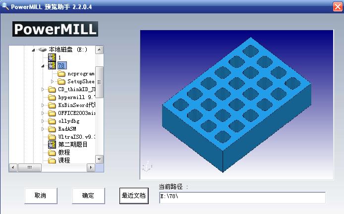

; B6 i7 f) ^9 d7 i. Mtools 目录暂时只是放了个PreView.exe和对应的图标+ x  A" f; D8 l. G" z% b3 U
% L; `2 T1 z7 d$ `! |! X& {PreView.exe是用来预览的- P; n$ o# s( ^: K4 O1 a1 E
(可以预览PowerMILL项目文件夹内的图片,格式暂时只支持*, jpg,图片名可以任意,如果有多个符合要求的图片,只显示第一个找到的)
! k& {/ b8 b5 S. ~( U! B/ t: Q( T# m. y$ T+ l4 V
4.jpg 7 B6 J: Q' Y1 s! r' S, a3 |& P
