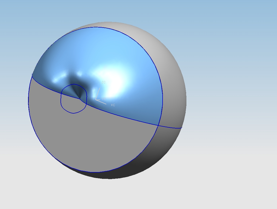

[已解决] 这个用曲面网格怎么只能做出一半啊,
发表于 2008-12-21 20:50:50 | 显示全部楼层 |阅读模式 来自: 中国江苏镇江
这个用曲面网格怎么只能做出一半啊," A* X+ s0 s! B& ~7 w) F
那位大虾教下好吗,我弄了半天还是没弄好,

发表于 2008-12-21 20:55:52 | 显示全部楼层 来自: 中国山东济南
引导线串 再加上第一条作为最后一条试试
发表于 2008-12-22 08:14:56 | 显示全部楼层 来自: 中国广东佛山
楼上正确,画封闭的网格曲面,最后还要多选择一次第一条引导线
发表于 2008-12-22 10:00:52 | 显示全部楼层 来自: 中国山西太原
他又三个截面曲线,换要选一个点。
发表于 2008-12-22 10:01:51 | 显示全部楼层 来自: 中国江苏苏州
点其实也是线!!  假想成很短很短的线!!

发表于 2009-1-4 20:45:00 | 显示全部楼层 来自: 中国四川广元
按上一步的方法继续做另一半就是了。不能一次作出来主要是最后1主线串(大圆)是两段线,我试了一下,如果将两段线连接后来作(或者直接选实体边),主线串的箭头又始终不能位置一致(差90度)。我也希望有哪位高手出招!
发表于 2009-1-17 00:23:31 | 显示全部楼层 来自: 中国香港
2楼3楼正解
发表于 2009-1-17 01:51:57 | 显示全部楼层 来自: 中国江西吉安
这个图我也做过。6 c2 d5 V: n! f; x3 w3 C& g" n
2、3楼是正解。7 J7 G/ f1 b1 ^- v' Q4 B
选第二线串的时候最后还要选一下你第一次选的那根曲线,比如有两根曲线,先选第一根,再选第二根,之后还要再选一下第一根。/ V! l2 n! d( m$ Y
