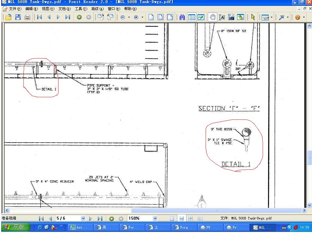

还想请教一下,图中 1个BOSS+1个SWAGE 和管道连接有什么作用的????

3x1 SWAGE, PLE x TSE    大端为平说明与boss之间应该采用焊接方式,小端为螺纹,估计是业主自己还要连接什么东西吧。

那就是说BOOS+SWAGE 就是一个分出来的接头了,是这样意思吗??那为什么要用一个BOSS+SWAGE呢?不可以直接用一个SWAGE或一个SWAGE这样吗?
发表于 2008-12-23 08:07:14 | 显示全部楼层 来自: 中国浙江宁波
这个问题倒是没有考虑过为什么,但是以我的经验从主管线出来的只管如果是用管线连接那么一般都会有只阀门,如果是短接那么一定是先焊加强管嘴,我想这应该是设计规范里面的规定吧。以前我做施工,现在做装置,毕竟我没有做过设计,也不太熟悉设计方面的规范。

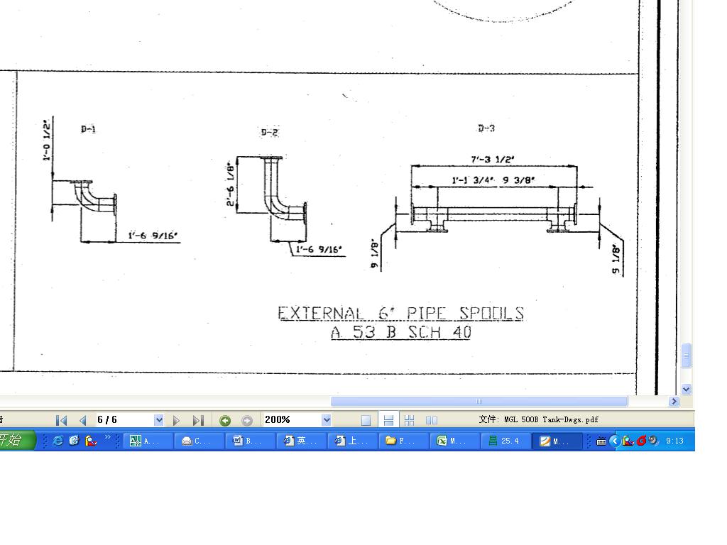

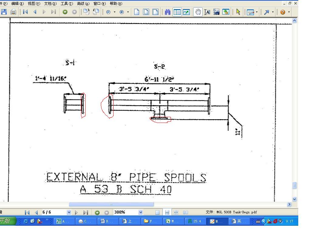

% ]0 ?  \% t. Y! Y. g. l% v2.还有上图第二张,第三张中,那些EXTERNAL 8" PIPE SPOOLS 是不是一些管加上三通或弯头,但我看那此管两端
+ Z# b4 v! e3 H' U& ]8 Z& Q) O   都有一块铁板的,是法兰吗?

抱歉!对你说的第一个问题要问采购,我不清楚。第二个问题由于你提供的图纸非常不清晰,我没有找到你所说的那个部位

我说的板就是图3中红色圈的那一块.% @1 L& q5 U4 i+ |! K2 t
