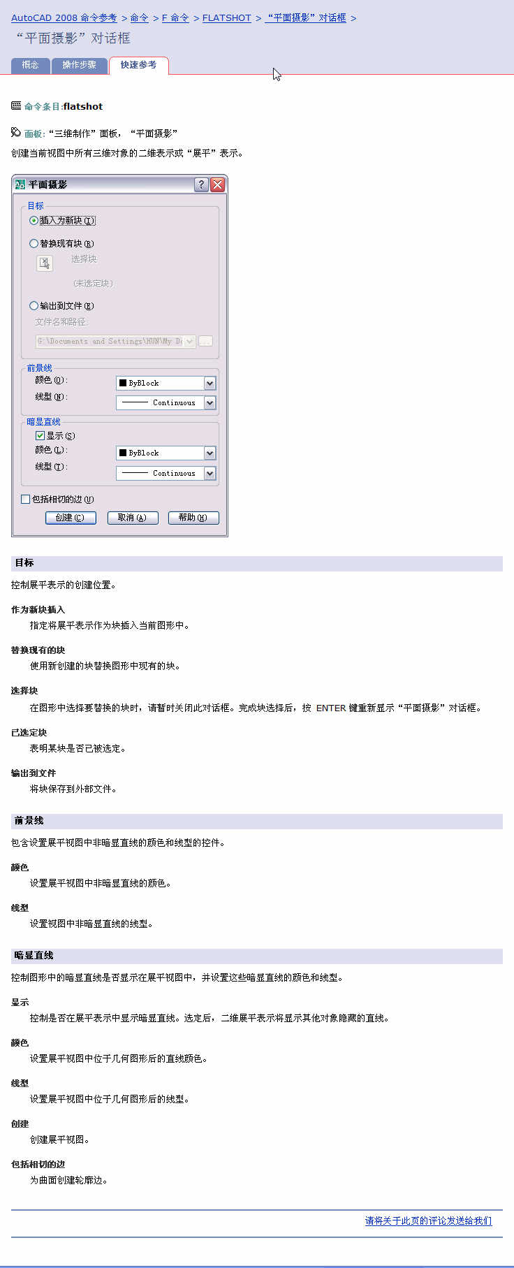

flatshot命令是生成二维的图形快
发表于 2008-12-22 22:01:16 | 显示全部楼层 来自: 中国
回复 1# disanrencheng 的帖子
三维图转化二维,可以用flatshot命令,也可以在布局视口中使用solprof命令。

5 z/ ~/ q8 p; F, a; V0 x/ u, r: T多谢maoyangmy兄解释!

. h/ e( t) I4 ^' T+ T3 v明白了!多谢斑竹
