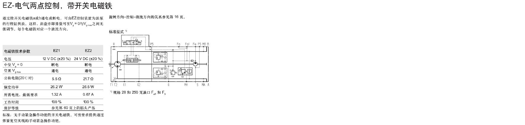

如题,坛里关于A4VG泵的讨论热火朝天,使俺受益匪浅,获益良多.但有几个问题始终没搞明白,大家帮俺想想:5 b- t" f) K* Z1 {5 A) l. V
    1.有一种泵变量缸接的不是比例电磁阀(图俺没找着,参见http://www.3dportal.cn/discuz/viewthread.php?tid=572966&highlight=a4vg将比例阀换做开关阀)而是普通的开关电磁阀(变量缸与电磁控制阀无位置反馈连接,好象是?),按样本上的描述,中位排量为0,A或B得电排量最大,排量在这之间无级可调.俺想问,变量缸的位置是如何控制的,个人感觉应该是靠压力来改变位置(变量缸活塞)但这个控制压力是如何"自变"的,是不是靠补油泵与电磁阀之间油路上的液阻和压力切断阀组成的液桥来改变输出的控制压力的?如是,那切断阀的回油开口就应该可调(有点像比例溢流阀)当达到切断压力时,开口最大,变量缸两端压力相等,基本对中,接近0排量),对否?
, f8 X5 p, I/ Q9 K" @& a- ^) ?4 S2 [    2.变量缸有两个外控口(X1,X2),如果是内控的话,当泵转向改变时,泵的排量会降到0,不接外控油,泵的变量盘过0点的问题是否可以解决?
( U. k! C7 `" e% h      以上两个问题还望大伙不吝赐教,在此谢过!!!!!

应该是A4VG...EZ1/EZ2控制方式的变量泵。

 楼主| 发表于 2008-12-22 15:24:20 | 显示全部楼层 来自: 中国重庆
对头,正是这种控制方式,楼上的兄弟有心人!!!大伙能参照该图解答我的那两个问题吗?版主帮忙啊!!!!!!!!!
发表于 2008-12-22 22:33:14 | 显示全部楼层 来自: 中国福建厦门
LZ,原理图上的电磁换向阀仅仅是改变泵的排量方向的。
* q0 H) G4 A0 K7 h' y) F电磁阀得电以后,泵的排量即变大,其变大的程度受负载和发动机转速的影响。% w1 K$ Q1 l+ Q3 C" \
由于没有采用位移反馈,高压时估计此泵无法达到最大排量。

发表于 2008-12-23 13:05:29 | 显示全部楼层 来自: 中国辽宁本溪
与上面的贴图不一样。# G2 c8 t# W, Z3 Y' Q8 C0 s7 j
我手头该款泵的样本(95年版)是这样讲的:
; {' g7 [6 [/ w“通过某个电磁铁a或b通电,泵的定位缸直接得到内部控制压力,泵摆到最大排量”
' m/ L( F, J& W! n! x“这样,斜盘排量从Vgmin=0切换到Vgmax。给每个流动方向分派一个电磁铁。”2 Q. G8 G' w/ p/ M
   “ 电磁铁断电=设定值Vg=0# e# V, K9 {6 _4 h( f" j% [, ^: E
        电磁铁通电=设定值Vgmax”# K' l# y& \/ |1 V8 _
我觉得,如果X1和X2不接外控,因泵本身无反馈,是不能实现无级变量的。
 楼主| 发表于 2008-12-23 15:37:45 | 显示全部楼层 来自: 中国重庆
回复 8# bohaiyan 的帖子
那就是说,要流量随负载变化而变化的控制油路是外接的,要自己设计搞定?泵本身无此功能?

发表于 2008-12-31 21:13:09 | 显示全部楼层 来自: 中国北京
1.你的说法里面有很多很专业的术语。我不太懂。呵呵。不过利用比例换向阀控制压力也是很普遍的。通过适当补偿流量使压力基本恒定的保持在所需压力值附近。这种情况下不需要对变量油缸位置进行反馈的,一般都是使用测定系统流量或者测定负载运动速度再反馈给系统控制变量油缸变量的方法。我看二楼传的图纸是个闭式泵。闭式泵是允许零排量的。+ N- s3 H7 A& P& c4 g% K" k' j- ]
2.机器开动后是不允许泵再反转的,需要改变流动方向只有控制斜盘摆角到反方向。
9 q7 q% A) b! B+ M' u这种泵的控制油是由辅助泵提供的。压力一般2.5~4.5MPa,和主泵没有关系的。

发表于 2009-1-9 17:12:29 | 显示全部楼层 来自: 中国浙江杭州
个人看法; Z* W" \3 w0 j0 X& J
    如果是普通开关阀,变量缸不能无极可调,只能最大或者最小;6 N( [' [( f" O$ h! F$ R0 f! s
  而且切断阀的回油开口不可调,切断阀相当于安全阀;# n& R$ T' a/ Q+ F# C( ~( d2 W# e
  系统没有反馈,不能实现自调整。

发表于 2009-2-11 20:01:10 | 显示全部楼层 来自: 中国江苏徐州
A4VG泵的控制方式有很多中,楼主展示的是通过电磁阀达到最大变量和最小变量(两点控制而已),无法实现无极变量,(其原因因为液压缸是个积分环节,只要阀有开口,随时间的增大,缸的位移就不断增大。)
/ s$ b+ c' n) ^1 x& a$ g 我现在用的是A4VS0E02的,是伺服比例阀控对称缸的,电反馈,无极变量,比楼主的泵要先进的多
