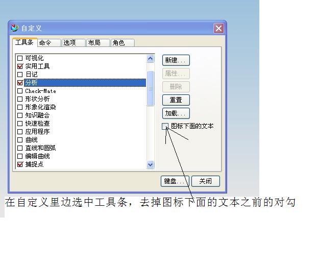

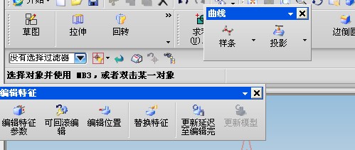

我是初学者,请问如何去掉中文提示,占用的屏幕太大了,只要图标就可以了版本5.0的
发表于 2008-12-22 10:44:05 | 显示全部楼层 来自: 中国湖北十堰
工具条设置成最小也可以达到你要求
发表于 2008-12-22 11:00:07 | 显示全部楼层 来自: 中国山东青岛
在工具兰上右键--自定义
